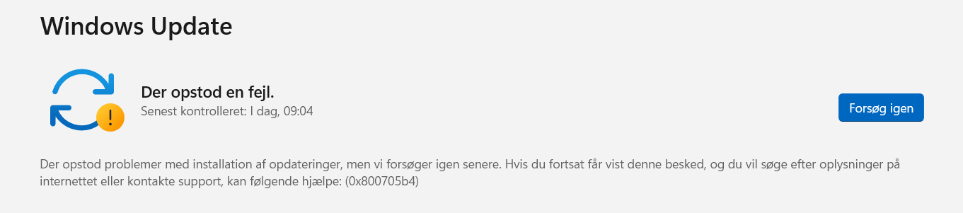

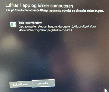

Jeg har gennem nogen tid bikset med opdateringsproblemer på min gamle computer. Problemerne gjorde, at jeg ikke kunne opdatere fra 23h2 til 24h2.Nu har jeg købt en ny computer for 1 måned siden, og alt har kørt perfekt med W11, version 24h2. Nu dukker det samme problem så op på min nye computer, som jeg havde problemer med på min gamle computer. Det betyder desværre at jeg igen har problemer med at lukke computeren, idet jeg får fejl om: Task Host Window. se herunder. Når systemet forsøger at opdatere kører stregen i mange minutter - uden resultat. For så at slutte med en meddelelse om at opdateringen ikke kunne lykkes, og så denne fejlkode: (0x800705b4). Hvad gør jeg nu?

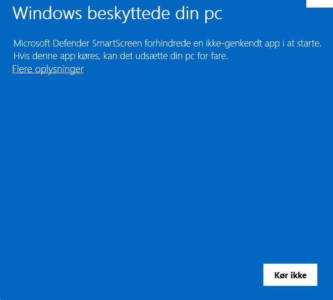

    Ville så prøve dit forslag om at nulstille Windows Update-cachen ved hjælp af en batchfil, men det stoppede systemet, se herunder:

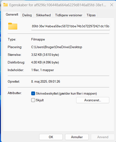

    Du skrev også, at jeg skulle højreklikke på batchfilens, klik på Egenskaber, klik på "Fjern blokering", (hvis den findes), og OK, men det kan jeg ikke forstå, se billede herunder:
