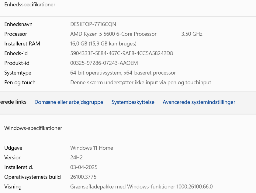

Jeg har købt ny computer med Windows 11, og kører nu version 24H2.
Når jeg lukker computeren ned, får jeg nogle gange besked om at en App mangler at blive afsluttet, så jeg skal enten "lukke ned alligevel", eller gå tilbage. Men der er ikke åbne programmer jeg kender til.
Det ser ud til at være noget med "Task host Window stopper baggrundsopgaver", men hvad kan det være for baggrundsopgaver, og hvordan sikrer jeg mig at der ikke kører baggrundsopgaver. Er det noget jeg kan ændre under indstillinger?
Det er ikke hver gang jeg lukker computeren at problemet opstår, men når det opstår, så hjælper det ikke at vende tilbage til Windows - for så at forsøge at lukke ned igen lidt senere. Task host meddelelsen kommer bare igen...
