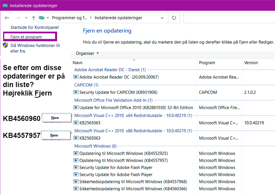

Når Printeren nægter at Udskrive!
Heldigvis er problemet let at løses ved at afinstallere de problematiske opdateringer.
Du finder dem ved at åbne Kontrolpanel via søgefeltet på Proceslinjen.
Klik på Fjern et program under punktet Programmer, og enheder
Klik på Vis installerede opdateringer i menuen til venstre.
Find nu opdateringerne KB4560960 og KB4557957, klik på dem og klik på Fjern for at afinstallere dem.
