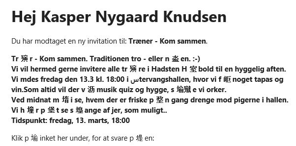

I Windows Mail til Windows 10 er der begyndt at komme mærkelige kinesisk lignende tegn i de mails jeg modtager. Det ligner at de erstatter æ,ø,å samt andre bogstaver på begge sider af vokalen. Problemet er lige pludselig opstået, og har ikke været inde at ændre noget nogen steder. Hvad kan der være galt?
Se eksempel på problem nedenfor

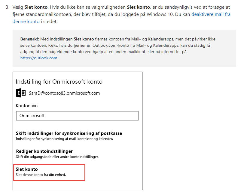

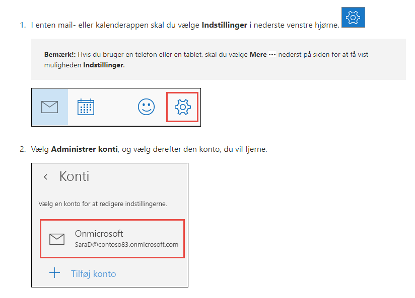

    Først fjerner du din mailkonto fra Windows mail appen:
    Og når du har gjort det, så tilføjer du den igen, nulstiller appen igen for en sikkerhedsskyld og genstarter din PC.
