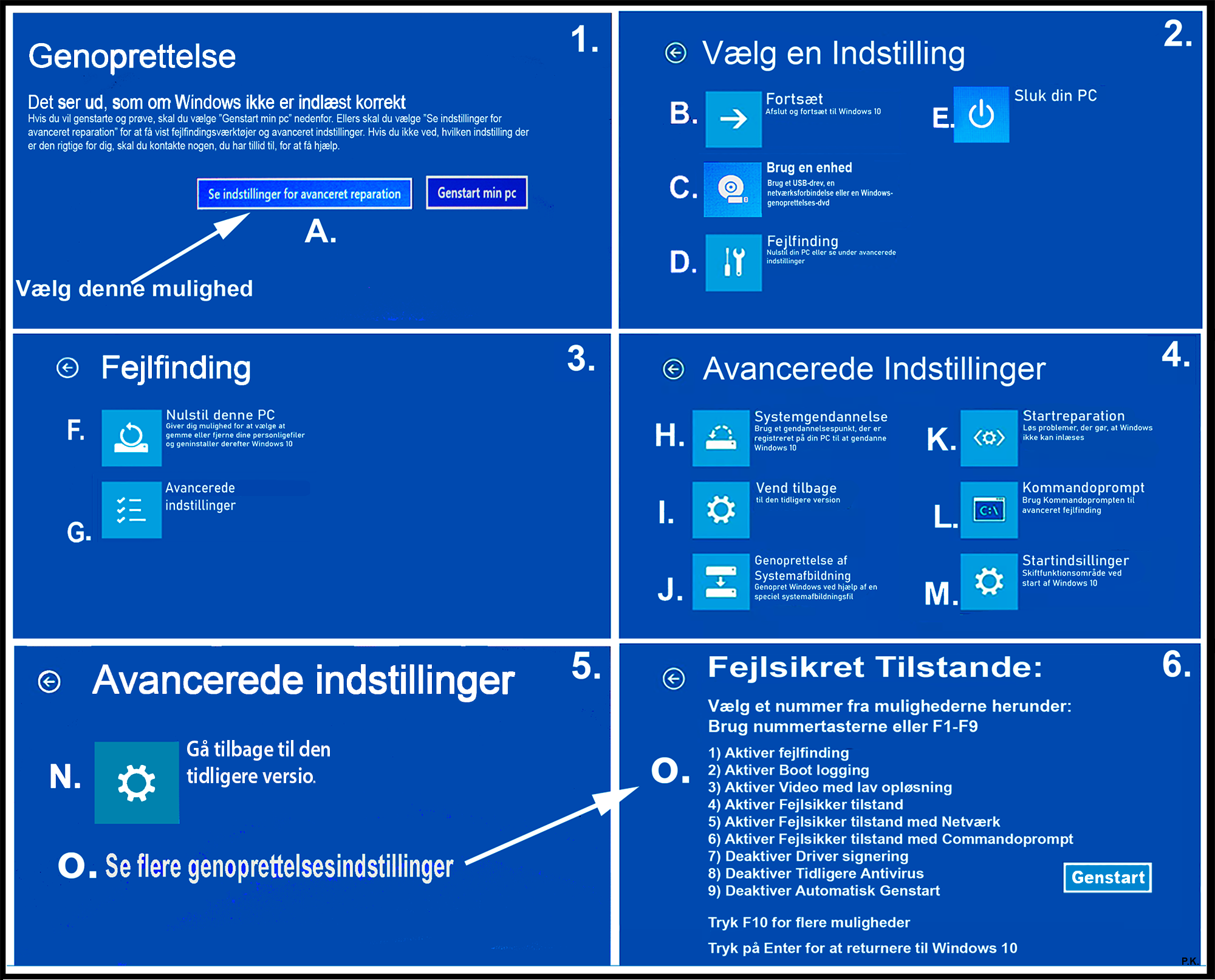

    Hej Sofus.
    Prøv denne mulighed, Som er Microsofts nye løsning som bruges i stedet for F8. fejlsikret start!
    Forudsætning du kan se den animerede cirkel når den starter?
    Tænd for Pc’en og så snart du ser den animerede cirkel, skal du slukke Pc’en ved at holde power inde til den slukker.
    Dette gentager du 3 gange, eller indtil den skriver forbereder Reparation ETZ.
    Nu skulle du få muligheden at kunne starte en reparation gå tilbage til tidligere eller vælge fejlsikret tilstand.
    Det ser sådan ud!
    Prøv at gå  tilbage til før opgraderingen, hvis det lykkes tager vi den derfra!
    -/Poul

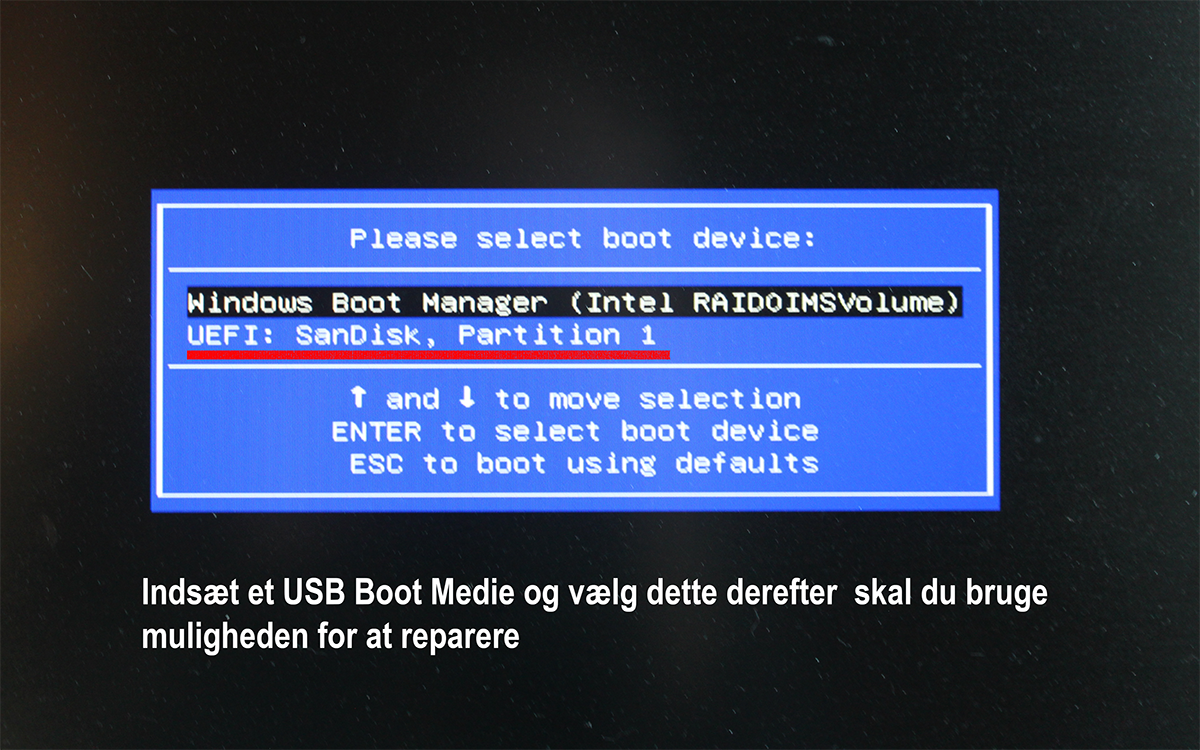

    Hej Sofus,
    Jeg er Sumit, en uafhængig rådgiver og en 3 år Windows Insider MVP her for at hjælpe.
    Hvis genstart af computeren tre gange ikke åbner genoprettelsesindstillinger, skal du oprette et installationsmedie fra en anden computer, der hjælper dig med at gendanne enheden. Se afsnittet Brug installationsmedier til at gendanne din pc.
    https://support.microsoft.com/da-dk/help/12415/...
    Udfør derefter startreparation, og se, om du kan fjerne opdateringen fra genoprettelsesindstillingerne.
