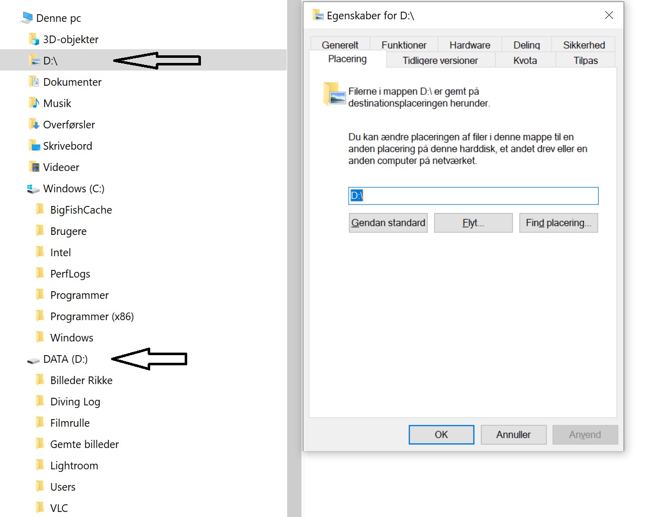

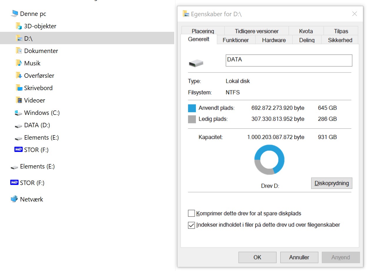

Hej Eksperter - jeg har fået helt ny PC og er bange for, at jeg har klokket gevaldigt i det! Jeg har flyttet pladseringen af billeder over på D, men nu er HELE D drevet smeltet sammen med min billede mappe. Dvs, når jeg går ind under standardmappen "billeder" og trykker egenskaber, så kommer D drevet frem - jeg har læst mig til, at jeg kan lave en ny bruger (?) og ad den vej komme tilbage til standarden i denne tråd https://support.microsoft.com/da-dk/help/4026923/windows-10-create-a-local-user-or-administrator-account.......men jeg ville jo gerne, at jeg kun har EN bruger og administrator på PC - nemlig mig - håber nogle kan hjælpe trin-for-trin, for jeg er helt fortabt.......på forhånd tak. vh Rikke

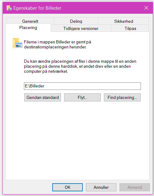

    Hej Rikke.
    E:\Billeder
    Sådan kører det hos mig
    Det samme har jeg gjort med
    E:\Dokumenter
    E:\Video
    E:\Musik.

    Min udfordring er, at jeg IKKE har en folder, der hedder billeder mere - den hedder nu "D" (og er sammensmeltet med hele D-drevet).....det er noget rigtig rod...Når jeg højreklikker på den folder, der nu hedder D:/ (og som før hed "billeder"), så får jeg fat i hele D-drevet. Jeg forsøgte at gendanne standard, men det får jeg ikke lov til.
    vh Rikke

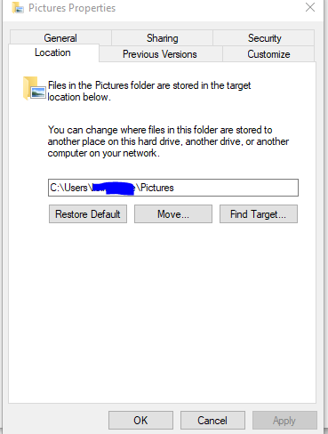

    Hej Rikke,
    Du må undskylde det lidt forsinkede svar, vi er lidt ophængt disse dage.
    Først vil jeg lige sige, at jeg tror ikke du er nødt til at oprette en ny bruger.
    Hvis du højreklikker på mappen billeder og så på egenskaber og beliggenhed eller placering, får du så noget lignende dette op?
    Der, hvor der er en blå streg (personlig oplysning, der er streget ud,) burde du kunne skrive en ny "vej", hvor dine billeder så vil ligge, så hvis du skriver fx C:\Users\rikke\Billeder,  og vælger ok, så burde billederne suse over på C drevet og dit D drev vil være sig selv igen.
    Giv mig lige besked om hvordan det gik for sig og så må du have en god dag
