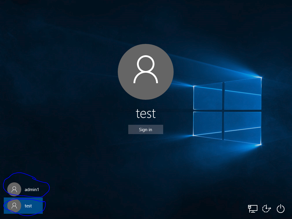

    • Når du er på log-on skærmen, kan du så se alle konti i bunden til venstre? (Se skærmbillede)
