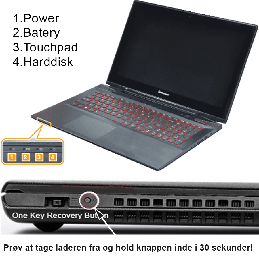

    2018-11-13T15:48:01+00:00
    OK. Power og Battery lyser mens indikatoren på Harddisken blinker (konstante korte blink). Der er ikke nogen knap ved siden af min strøm indgang. Er det One Key Recovery knappen jeg skal trykke på og holde nede i 30 sekunder? Den sidder ved siden af Power knappen øverst til højre over mit tastatur.

    2018-11-13T08:22:49+00:00
    Her er de lamper der tændes med PC:.
    Og det man kalder Reset Tricket
