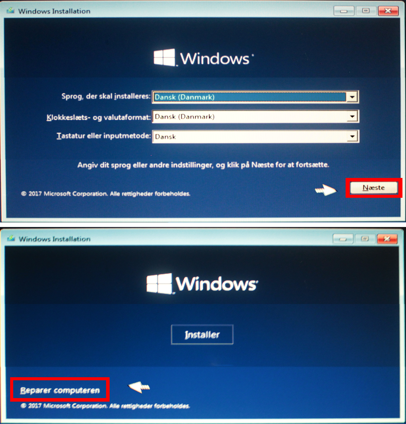

    Muligheder for Reparation.
    Mulighed. Nr.1-
    Hvis du har lavet et Windows 10 DVD eller USB. Medie.
    Så start op fra dette medie og når du har valgt Sprog Tid Og Tastatur tryk på Næste
    I følgende skærmbillede kan du i nederste venstre hjørne væge Reparer computeren.

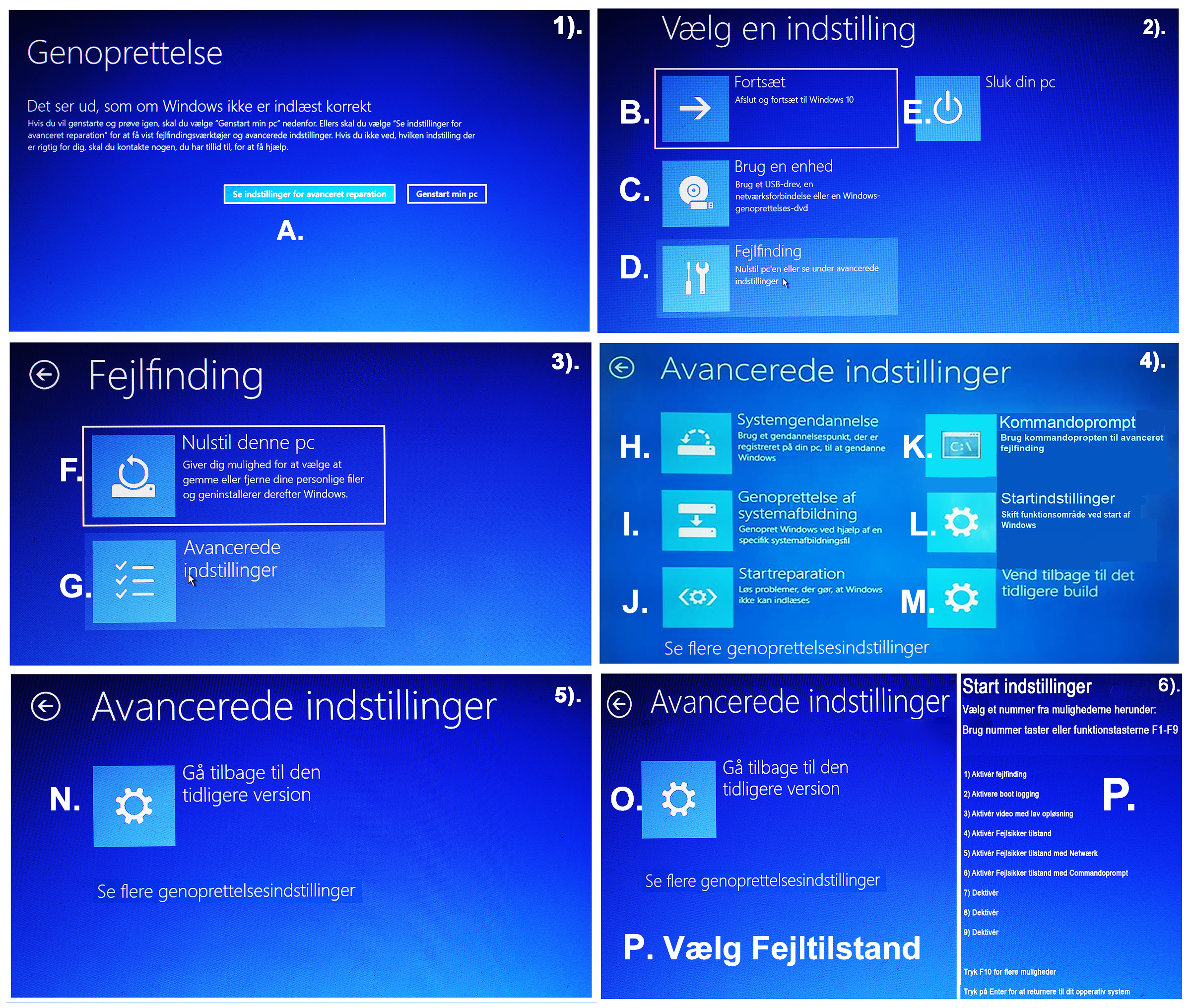

    Mulighed. Nr.2-
    En anden mulighed, Som er Microsofts nye løsning som bruges i stedet for F8. fejlsikret start!
    Forudsætning du kan se den animerede cirkel når den starter?
    Tænd for Pc’en og så snart du ser den animerede cirkel, skal du slukke Pc’en ved at holde power inde til den slukker.
    Dette gentager du 3 gange, eller indtil den skriver forbereder Reparation ETZ.
    Nu skulle du få muligheden at kunne starte en reparation gå tilbage til tidligere eller vælge fejlsikret tilstand.
    Det ser sådan ud!
    Reparation er A-D-G-J. Held og Lykke.

    Da du ikke kan starte i fejlsikret tilstand, vil anbefale dig at reparere din pc ved at bruge et installationsmedie til at genoprette din computer. Jeg vil bede dig læse denne artikel om genoprettelse i Windows 10 og følg trinnene under overskriften ”Brug installationsmedier til at gendanne eller nulstille din pc”. For at gøre det, så skal du benytte en anden computer, og have et USB stik eller en DVD klar.

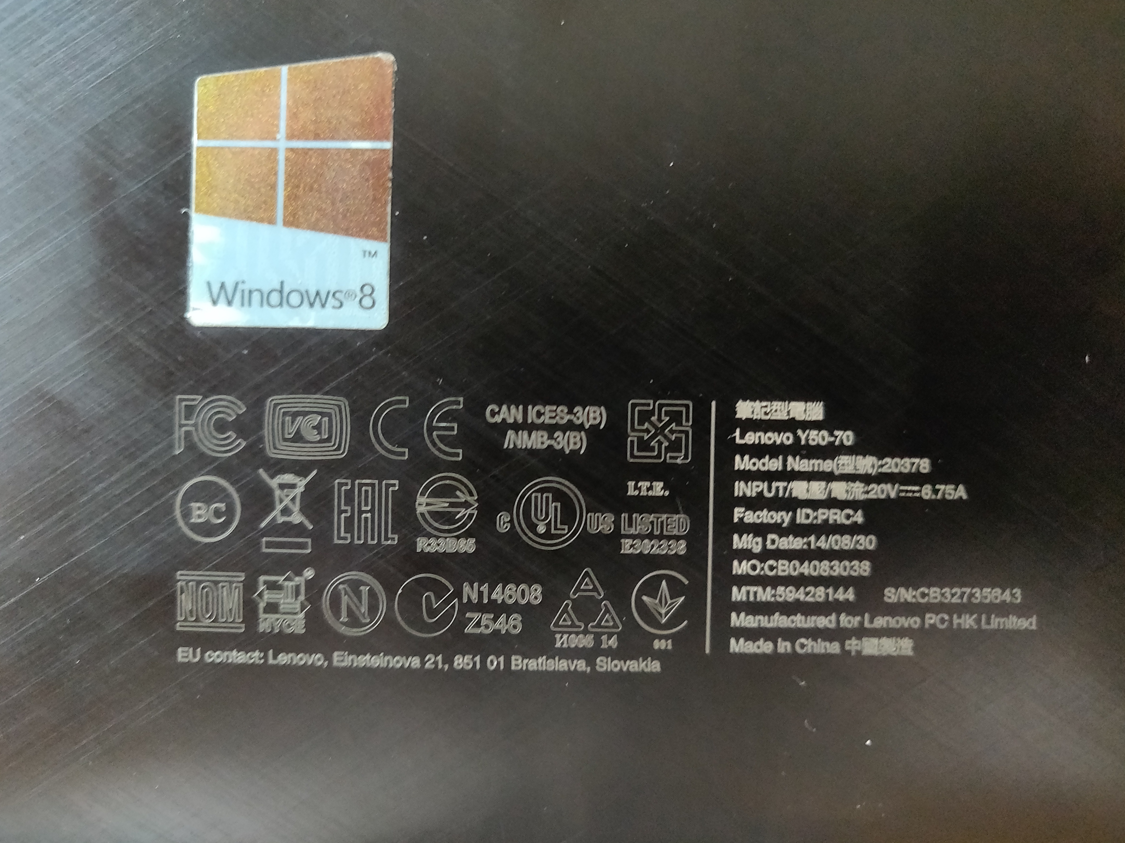

    1. Jeg har vedhæftet et billede af min pc's bagside. Jeg var lidt i tvivl om hvilke specifikationer du har behov for, men alt bør stå der.
