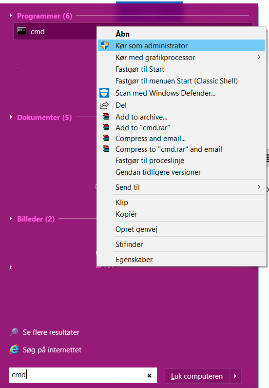

    Hvis du skal køre Kommandoprompten Skal det være som Administrator. Ellers har det ingen mening.
    Skriv cmd i søg højreklik og vælg kør som Administrator.
