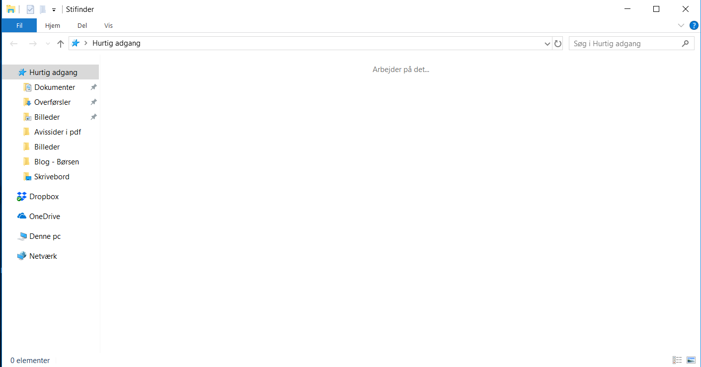

Den hurtige adgang til Stifinder fungerer ikke. Den skriver "arbejder på det" men bliver aldrig færdig. Adgang til almindelig stifinder har jeg ved at højreklikke på ikonet men det er irriterende at hurtig adgang ikke fungerer

    Det er sådan det ser ud når den ikke vil. Så "arbejder den på det" (og bliver aldrig færdig) men den gode nyhed er, at det ser ud til at problemet nu er aftagende. Det virker lidt som om at så længe jeg ikke kobler en ekstern harddisk på (og heller ikke ved sidste brug) så er den mere stabil med at levere nedenstående fejlfrie hurtige adgang til stifinder

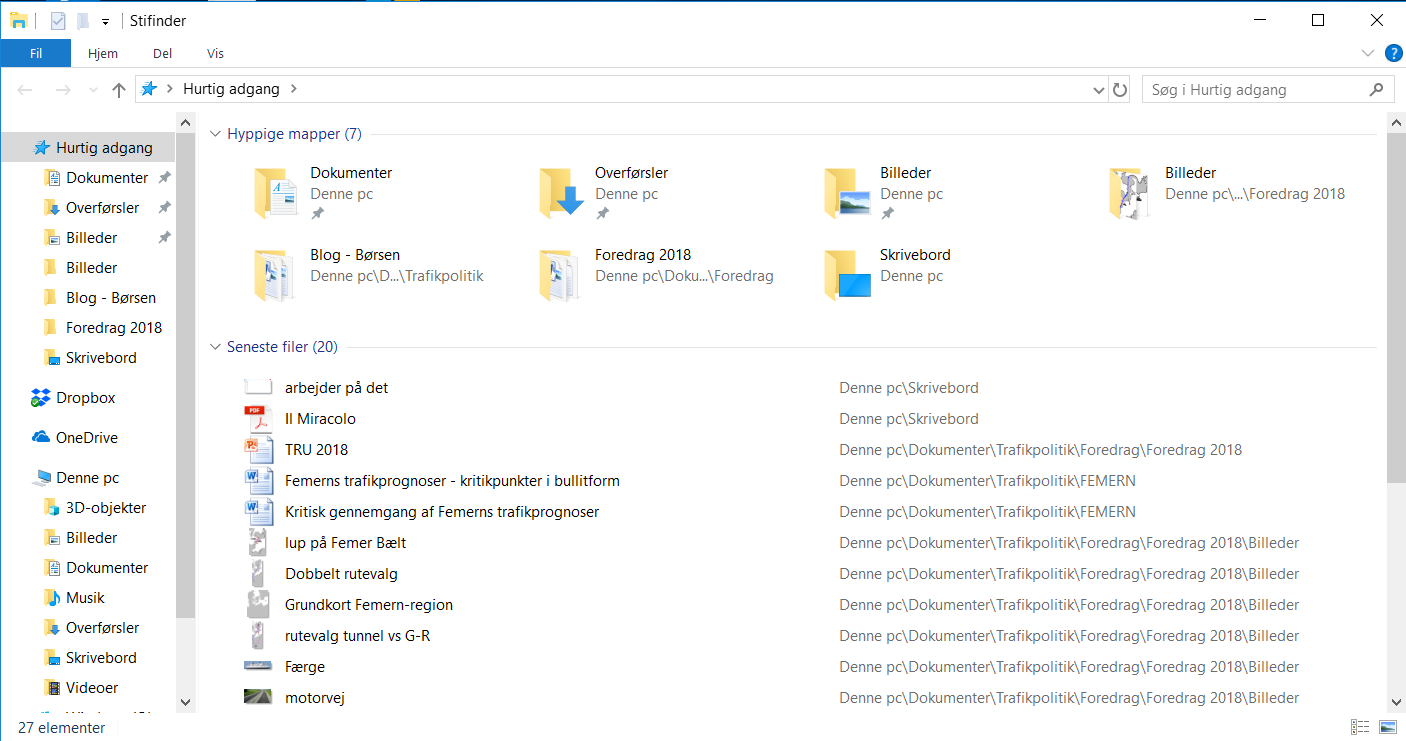

    Jeg begynder at få en mistanke /"teori" om, at problemet opstår hvis jeg i klipfunktionen klipper en for stor en datamængde / for stor fil. Når klipholder så har den fil siddende blokerer den tilsyneladende for at stifinder kan vise de seneste filer. For er den klippede fil håndteret og derfor skal vises eller er den ikke.?  ….. bare en amatørteori ud fra forløbet...

    Først problembilledet s0m jeg kun kan få væk ved at genstarte PC'en. :
    Og derefter som det ser ud når det virker:
