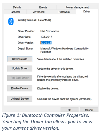

    1. Åbn Enhedshåndtering, og sørg for, at fanen "Vis" er indstillet til "Efter type".
    2. Udvid Bluetooth® og find din Bluetooth-radio, der sandsynligvis vises som "Intel (R) Wireless Bluetooth (R)". Bekræft, at der vises et gult udråbstegn for denne enhed.
    3. Højreklik på "Intel (R) Wireless Bluetooth (R)" og vælg Egenskaber.
    4. Klik på fanen Driver og tjek Bluetooth-driverversionen. (Se Figur 1.) Hvis din driver version er 19.50 eller mere, oplever du ikke dette problem. Hvis din Bluetooth-driverversion er nyere end 19,0, men ældre end 19.50, fortsæt til næste afsnit.

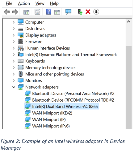

    1. Udvid Netværksadaptere i Enhedshåndtering, og find din trådløse controller.
      1. Hvis du har problemer med at identificere navnet på din Wi-Fi-controller, kan du også kontrollere navnet ved hjælp af denne vejledning.
    2. Højreklik på din Wi-Fi-controller (se figur 2) og vælg Egenskaber.

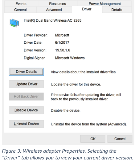

    3. Klik på fanen Driver for at kontrollere din Bluetooth-driverversion. (Se figur 3.)
    4. Hvis din driverversion er nyere end 19.80, men ældre end 20.50, skal du klikke påOpdater driver og vælge Søg automatisk. Windows installerer automatisk den nyeste driverversion for din enhed. 5. Hvis Windows installerer Wi-Fi-driver version 20.50 eller senere i det foregående trin, skal du fortsætte til Del 3 (hård start). 6. (Valgfrit) Hvis Windows ikke automatisk finder og installerer driver version 20.50 eller nyere, skal du besøge Intel Download Centerfor at downloade den nyeste driver til din enhed. Klik her for at lære at manuelt installere din downloadede driver.

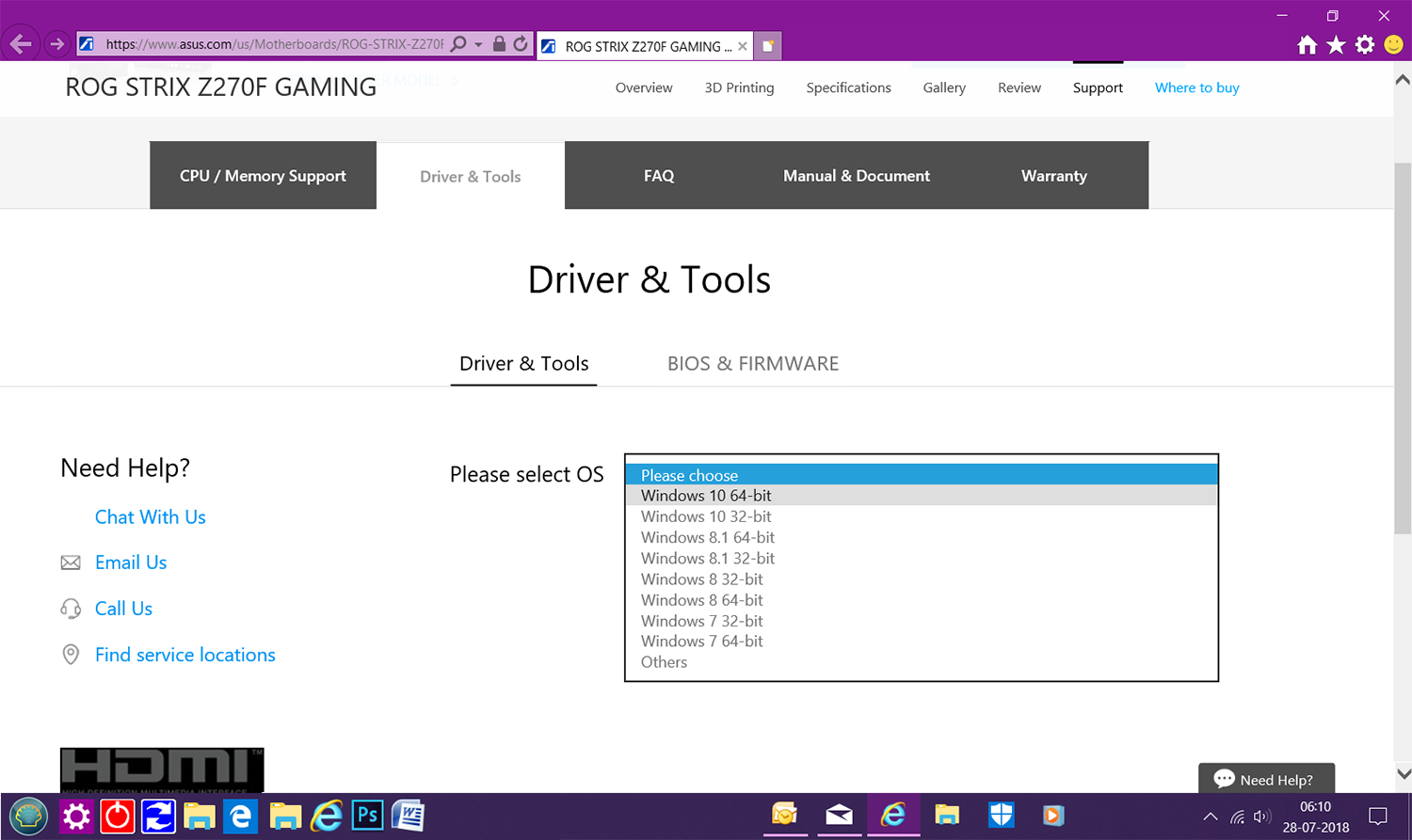

    Windows 10 Bluetooth Driver
    Vælg Styresystem!
    Windows 10 Vælg 64 eller 32bit
    Kan ikke aktivere bluetooth ellers var det jo nemt fixed D:
    Det har ikke virket og hente Bluetooth driveren, og det andet du linkede hentede jeg og det virkede heller ikke "file not found" da jeg kørte det
