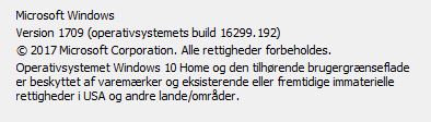

Denne gang kan jeg helt præcist sige, at problemet er opstået efter denne opdatering: Funktionsopdatering til Windows 10, version 1709.
Inden opdateringen fungerede kameraet upåklageligt, men efter den "påstår" min computer, at hardwareenheden ikke er tilsluttet computeren (kode 45).

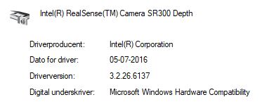

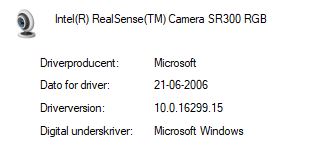

    Jeg har prøvet alverdens forskellige ting siden sidst og også downloadet driveropdateringen fra Acer igen. Der er sket en opdatering, men ikke til version 12.11.38.553, som du kan se på nedenstående 2 billeder:
    Billede nr. 1 er kameraenheden
    Billede nr. 2 er videoenheden
    Jeg har tjekket kameraet i "Indstillinger", og det virker som det også gjorde før. Optagefunktionen (video) virker også. Jeg har tjekket Skype, og der virker kameraet også nu. Juhu!
    Men det virker ikke i forbindelse med Windows Hello, så der er noget, der tyder på, at der er et problem med Windows 10. Som jeg nævnte i tidligere korrespondance, så er kamera- og videoenheden holdt op med at fungere efter en Windows 10 opdatering og det skete også tidligere på året. Jeg har tidligere været i kontakt med i omegnen af 55 Microsoft Support medarbejdere i USA for at løse 3 problemer, der opstod i forbindelse med opdateringer af Windows 10. Flere gange blev problemerne faktisk værre, men sidst lykkedes det mig selv at løse problemet med kameraet ved hjælp af Youtube-videoer og brugervejledninger på nettet.
