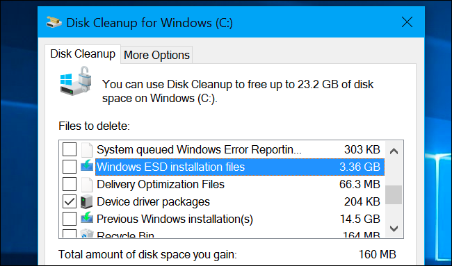

Windows ESD installations filer er vigtige
I Windows 10 er der nu en det hedder Windows ESD installations filer. Sletning det kan frigøre nogle gigabyte plads på harddisken. Dette er sandsynligvis den vigtigste indstilling på listen, og hvis du sletter dette, kan det give dig problemer.
Disse ESD filer bruges til nulstille din pc til fabriksindstillingerne igennem Indstillinger -> Opdatering og gendannelse. Hvis du sletter disse filer har du mere plads på harddisken men de er nødvendige for at nulstille din pc. Hvis du sletter dem. skal du hente Windows 10 installationsfilerne fra Microsoft hvis du ønsker at nulstille den. De kan hentes herfra
Anbefales ikke at slette disse, medmindre du har desperat brug for de få gigabyte harddiskplads.

  • Windows ESD installationsfiler: Denne er vigtig ! Som beskrevet ovenfor, er disse filer gemt på pc'en og bruges til "Nulstil din PC" til fabriksindstillingerne igennem Indstillinger. Du kan fjerne dem for at frigøre plads, men så bliver du nødt til at hente Windows installations filerne fra Microsoft, hvis du ønsker at nulstille din pc.

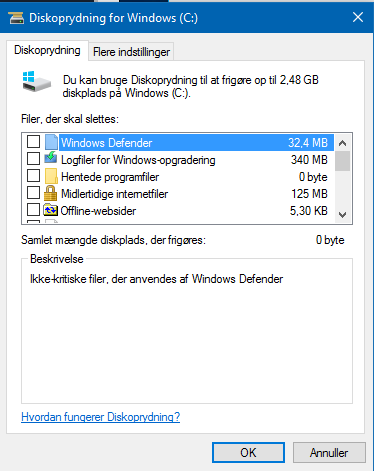

    Og hvad så med "Fjern alle gendannelsespunkter undtagen det senest oprettede"? Skal man bare lade den passe sig selv?

    2016-08-28T20:16:09+00:00
    En hurtigere måde, at komme direkte til "Ryd op i systemfilerne", er ved at højreklikke på "Windows-ikonet" - "Startknappen", når det er Windows 8.1 eller nyere, og klikke på Kommandoprompt (Administrator). og skrive: cleanmgr, og trykke på Enter-tasten. Så undgår man første trin i Diskoprydningen...
    Og hvad med fanen "Flere indstillinger"?
    "Fjern alle gendannelsespunkter undtagen det senest oprettede". Bør man lade den passe sig selv, eller bør man rydde op her, hvis man ikke har haft brug for systemgendannelse i længere tid?
    (Hvis man lader den passe sig selv, så vil de ældste gendannelsespunkter blive slettet automatisk, når den reserverede plads til dette formål er opbrugt.)

    2016-08-28T20:46:04+00:00
    Når ja, det er rigtigt så slipper man for det. Men har nu lavet dette baseret på GUI :-)
