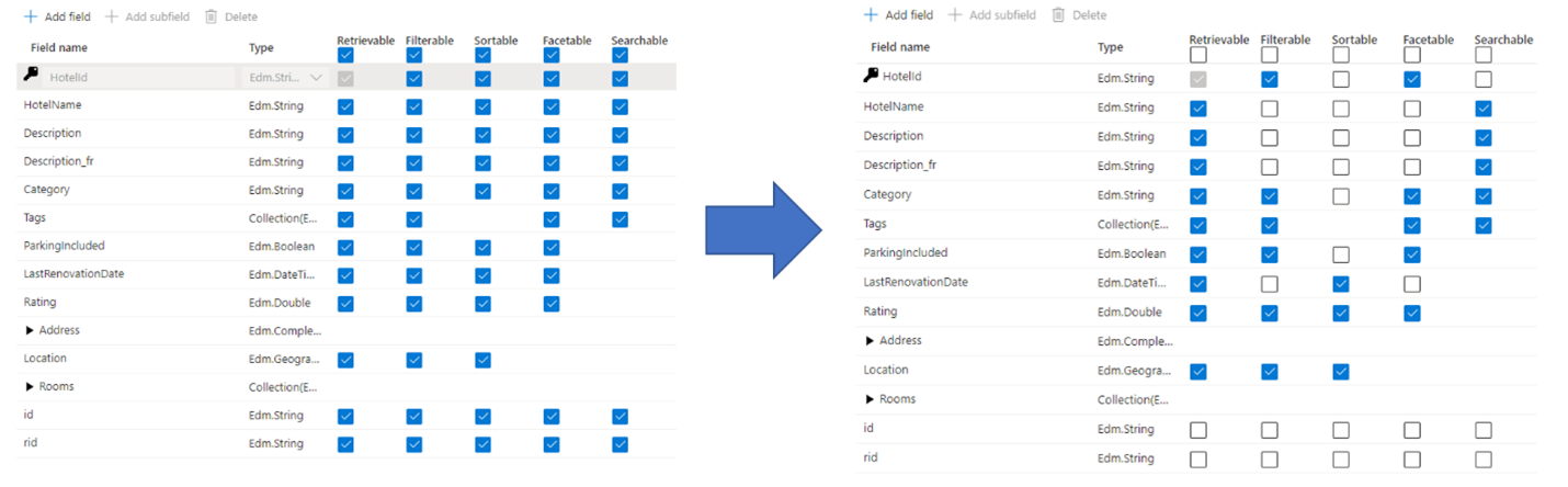

Tip: Přisuzovat pole selektivně
Běžnou chybou, kterou správci a vývojáři dělají při vytváření indexu vyhledávání, je výběr všech dostupných vlastností pro pole, a ne jen výběru potřebných vlastností. Pokud například pole nemusí být prohledávatelné fulltextově, při nastavování prohledávatelného atributu toto pole přeskočte.
Selektivní přisuzování
Podpora filtrů, omezujících znaků a řazení může násobit požadavky na úložiště. Pokud přidáte nástroje návrhů, požadavky na úložiště se ještě více zvýší. Obrázek o dopadu atributů na úložiště najdete v tématu Atributy a velikost indexu.
Shrnutí, důsledky nadměrného přisuzování zahrnují:
  • Snížení výkonu indexování kvůli nadbytečné práci potřebné ke zpracování obsahu v poli a jeho následnému uložení do invertovaného indexu vyhledávání (nastavte atribut "prohledávatelný" pouze u polí, která obsahují prohledávatelný obsah).
  • Vytvoří větší plochu, kterou každý dotaz musí pokrýt. Všechna pole označená jako prohledávatelná se prohledávají v fulltextovém vyhledávání.
  • Zvyšuje provozní náklady kvůli dodatečnému úložišti. Filtrování a řazení vyžaduje další místo pro ukládání původních (neanalyzovaných) řetězců. Vyhněte se nastavení filtrování nebo řazení u polí, která je nepotřebují.
  • V mnoha případech přemíra přisouzení omezuje možnosti pole. Pokud je například pole tabulkovatelné, filtrovatelné a prohledávatelné, můžete do pole uložit pouze 16 kB textu, zatímco prohledávatelné pole může obsahovat až 16 MB textu.
Poznámka
Poznámka
Vyhněte se nepotřebným přisuzování polí, ale neodstraňujte funkce, které jsou pro vyhledávání nezbytné. Filtry a omezující vlastnosti jsou často základními funkcemi a při filtrování se obvykle k vytváření seřazených výsledků vyžaduje řazení. Používejte atributy záměrně, pouze pokud podporují skutečné požadavky na dotazy nebo uživatelské rozhraní.

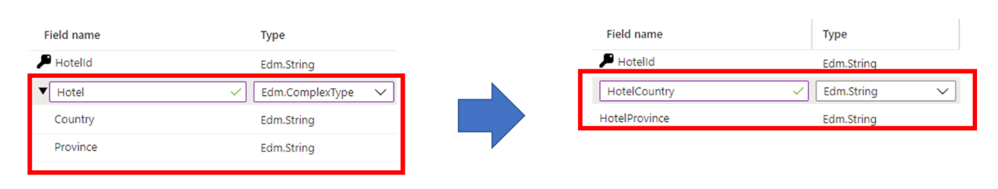

Tip: Zvažte alternativy ke složitým typům
Složité datové typy jsou užitečné v případě, že data mají složitou vnořenou strukturu, například elementy nadřazené-podřízené nalezené v dokumentech JSON. Nevýhodou složitých typů jsou dodatečné požadavky na úložiště a další prostředky potřebné k indexování obsahu v porovnání s nesložitým datovým typem.
V některých případech se můžete těmto kompromisům vyhnout tím, že namapujete složitou datovou strukturu na jednodušší typ pole, například kolekci. Alternativně můžete zvolit zplošťování hierarchie polí do jednotlivých polí kořenové úrovně.
zploštěná struktura pole
