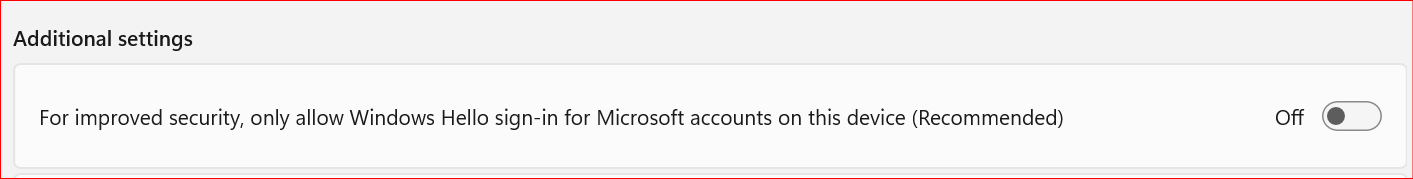

    Pro povolení přihlášení heslem,
    Přejděte na Start > Nastavení > Účty > možnosti přihlášení.
    Vypněte přepínač pro -
    "Pro lepší bezpečnost povolte přihlášení do Windows Hello pouze pro Microsoft účty na tomto zařízení"
    Obrázek uživatele Toto by vám mělo umožnit použít možnost přihlášení heslem na obrazovce./
    Takže i když je vaše zařízení offline a PIN už nefunguje, můžete přepnout možnost přihlášení z PINu na heslo a přihlásit se heslem k Microsoft účtu.
