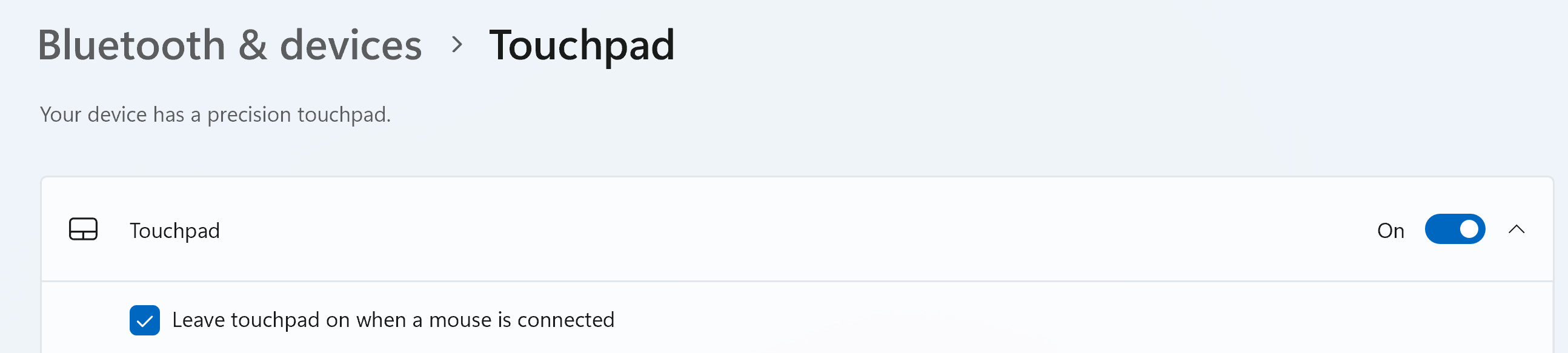

    • Ověřit, zda není v nastavení touchpadu zapnutá volba Zakázat touchpad při připojení externí myši.

    Windows umeji vypnout touchpad pri pripojene mysi. Takze pro jistotu deje se i po docasnem odpojeni mysi?
