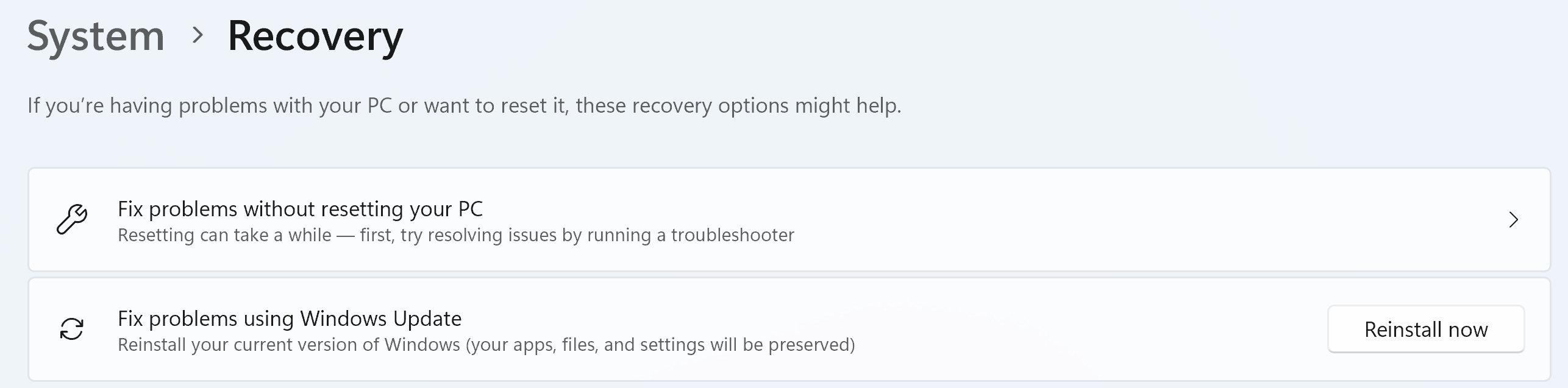

Pokud se ti nechce hledat, co presne mas rozbite, mela by pomoci hrubou silou reinstalace aktualni verze Windows bez ztraty dat (viz nize). Ale pokud mas problemy nekde jinde (napr. problemy s diskem), nemusi byt reinstalace uspesna, naopak!
Obrázek uživatele
