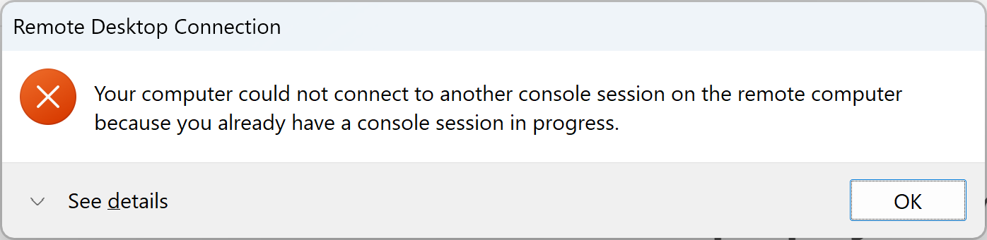

Take zkus na terminalovem serveru
mstsc.exe /v:localhost:novyport
dostanesh hlasku:
Obrázek uživatele
MP
