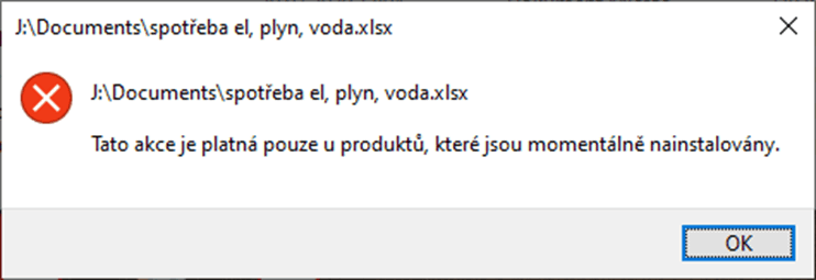

Používám MS Office Professional Plus 2021 pro Windows (verzi mám 11). U aplikace Exel mám násl. problém. Pokud uložím soubor nelze ho otevřít pouhým kliknutím na ikonu souboru. Při takovém pokusu se zobrazí okno :

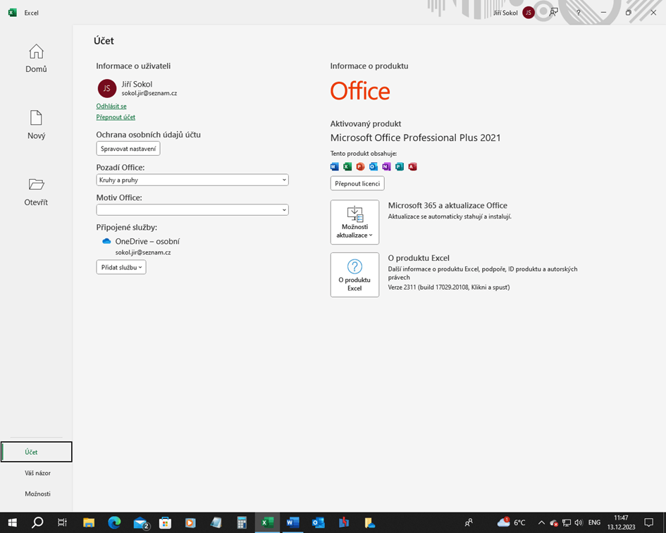

Přitom aplikace je nainstalována správně a produkt je aktivovaný. Viz okno účtu
V Nastaveních Aplikací, je v části „Zvolit typ aplikace podle typu souboru“ ikona Excelu. U aplikace Word tento problém není, to funguje správně. Kde bych mohl hledat problém?

Ahoj Jiří,
Děkujeme, že jste nás kontaktovali a omlouváme se za nepříjemnosti,
Zdá se, že došlo k problému s přidružením souboru nebo schopností Excelu otevírat soubory přímo. Možná budete muset opravit instalaci Excelu nebo zkontrolovat nastavení přidružení souborů v systému Windows, abyste se ujistili, že .xlsx soubory jsou ve výchozím nastavení nastaveny tak, aby se otevíraly v Excelu. Chcete-li to provést, můžete:
  • Klikněte pravým tlačítkem myši na soubor .xlsx.
  • Vyberte možnost "Otevřít v programu" > "Vybrat jinou aplikaci".
  • Ze seznamu vyberte Excel a ujistěte se, že je zaškrtnuté políčko "K otevírání .xlsx souborů vždy používat tuto aplikaci".
  • Klikněte na tlačítko OK.
  • **Vypněte doplňky aplikace Excel**, které mohou narušovat proces otevírání souborů. Můžete to udělat tak, že přejdete na Možnosti > souborů > Doplňky > Doplňky aplikace Excel > Přejít a zrušíte zaškrtnutí jednoho doplňku po druhém a restartujete Excel.
  • **Zrušte zaškrtnutí možnosti Dynamic Data Exchange (DDE)** v upřesňujících nastaveních Excelu. Tato možnost může aplikaci Excel zabránit v komunikaci s jinými aplikacemi, které používají technologii DDE. Můžete to udělat tak, že přejdete na Možnosti > souborů > Upřesnit > Obecné a zrušíte zaškrtnutí možnosti "Ignorovat ostatní aplikace, které používají dynamickou výměnu dat (DDE)". Ref: https://www.exceldemy.com/unable-to-open-excel-files-directly-by-clicking-on-the-file-icon/
  • **Opravte Microsoft Office** z Ovládacích panelů. To může opravit všechny poškozené nebo chybějící soubory, které ovlivňují funkčnost Excelu. Můžete to udělat tak, že přejdete na Ovládací panely > Programy a funkce > Microsoft Office > Change > Online Repair > Repair.
  • **Otevřete Excel v nouzovém režimu** a zjistěte, zda problém přetrvává. To vám může pomoci zjistit, zda je problém způsoben nějakými doplňky nebo rozšířeními třetích stran. Můžete to udělat podržením klávesy Ctrl při spouštění Excelu z nabídky Start nebo zástupce na ploše. Poznámka: Toto jsou weby, které nepatří společnosti Microsoft. Zdá se, že stránka poskytuje přesné a bezpečné informace. Dávejte si pozor na reklamy na webu, které mohou inzerovat produkty často klasifikované jako PUP (potenciálně nežádoucí produkty). Než se rozhodnete stáhnout a nainstalovat, důkladně prozkoumejte jakýkoli produkt inzerovaný na webu.***
