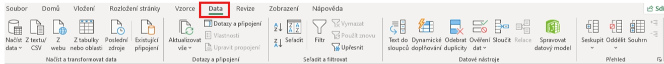

    Chápeme, že byste chtěli předpovídat data pomocí "předpovědního listu" v Excelu.
    Excel poskytuje celou řadu nástrojů pro analýzu dat, které lze použít pro prediktivní analýzu, pokud tuto funkci nevidíte na kartě Zobrazení v Excelu, může to být způsobeno tím, že nebyla přidána na pás karet a zobrazena.

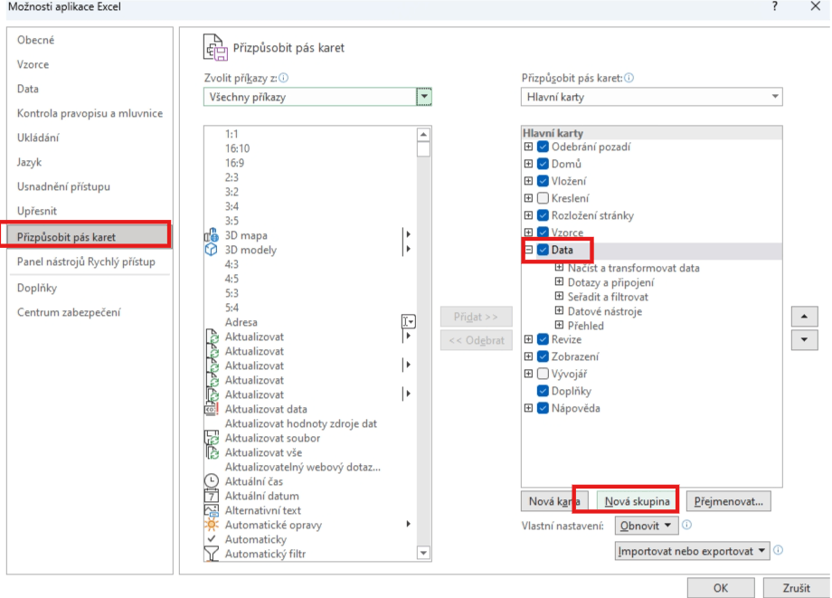

    1. Otevřete Excel, zobrazte pás karet "data" pod informacemi, klikněte na "Soubor", klikněte na "Možnosti", vyberte "Přizpůsobit pás karet", klikněte na pravé podokno "Nová skupina" a poté přidejte skupinu pro prognózování.

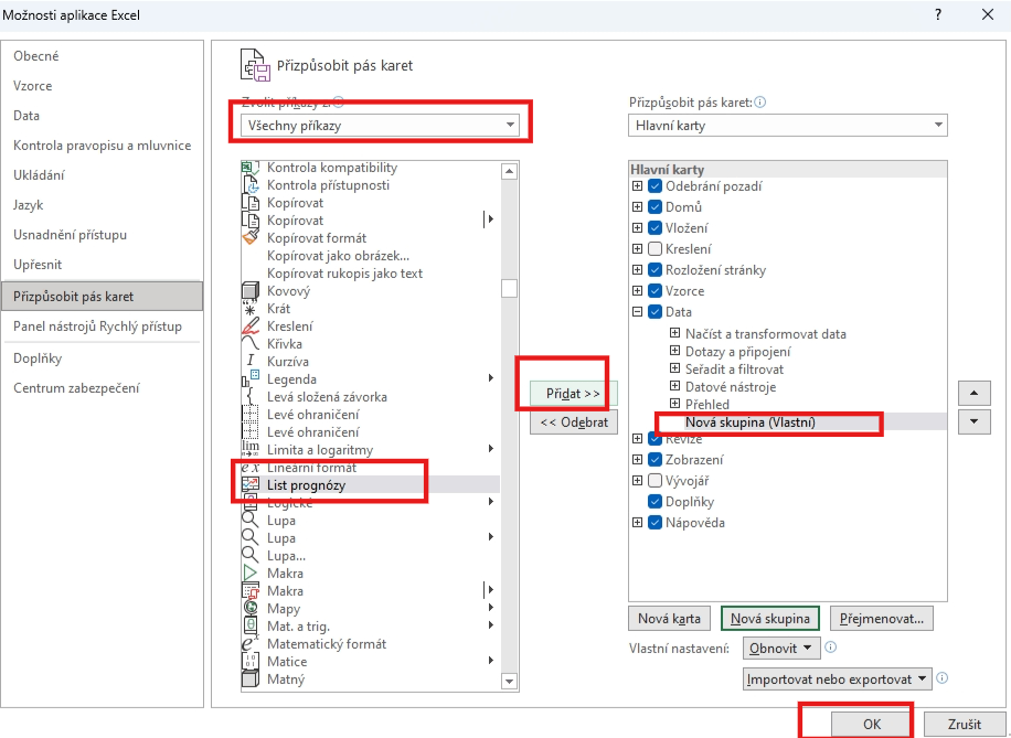

    2.Po úspěšném přidání klikněte na možnosti v levém podokně, vyberte "Všechny příkazy", najděte "Forecast Sheet" v zobrazeném seznamu příkazů a poté klikněte na "Přidat".

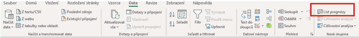

    3.Jakmile to úspěšně uděláte, klikněte na OK a když se znovu podíváte na pás dat, měli byste vidět funkci Forecast Sheett!
    Tip: Při přidávání můžete upravit polohu štítku na pásu karet podle vlastních zvyklostí.
