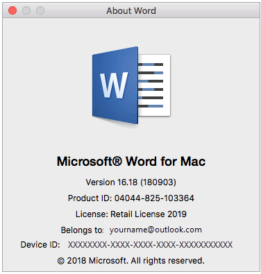

    5. Můžeme znát verzi a edici vašeho Microsoft Office? Zde je návod, jak zkontrolovat:
    • Otevřete libovolnou aplikaci Office, třeba Word, a vytvořte nový dokument.
    • Přejděte například na Word a zvolte O aplikaci Word.
    • V dialogovém okně, které se otevře, uvidíte číslo verze a typ licence. V níže uvedeném příkladu je číslo verze 16.18 a licence je jednorázový nákup Office 2019 pro Mac.
    Figure
    Pro více informací klikněte na tento odkaz: Informace o Office: Jakou verzi Office používám? - Podpora Microsoftu
