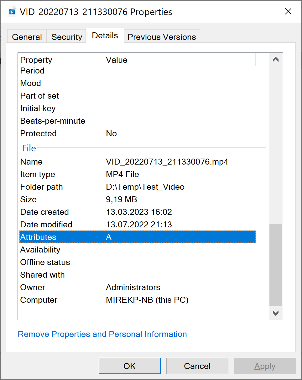

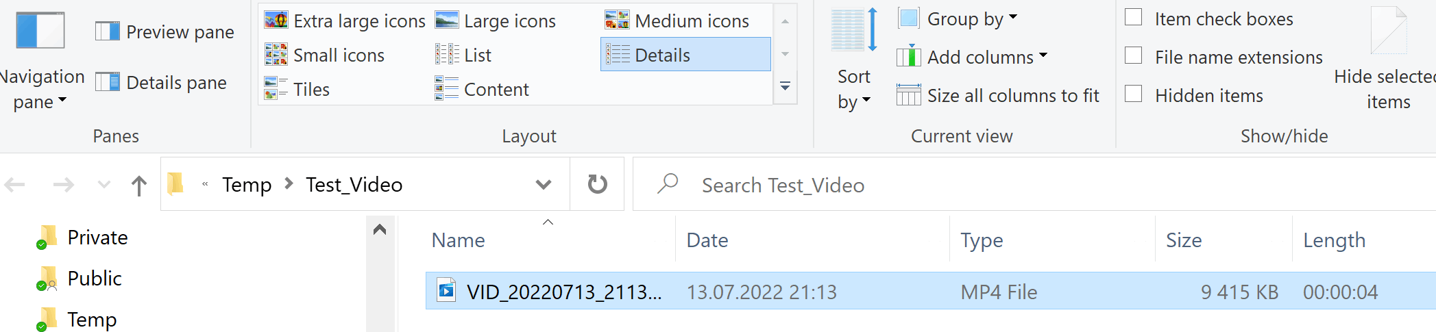

    Zkus se podivat sem:
    a sem:
    Najdes to "spravne" datum porizeni v nekterem z poli?
    MP

  4. Miroslav Pragl 78,946 Reputační body Dobrovolný moderátor
    2023-03-12T19:31:44+00:00
    Ahoj Jane,
    divas se do vlastnosti souboru ve filesystemu, nebo do EXIF dat: Date, Media Created - od toho tam jsou a Windows Explorer je IMHO u videi zobrajuze defaultne? Jak se vlastna na data a casy divas?
