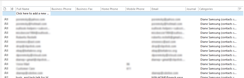

    Dobrý den, Petr
    Používáte aplikaci phone link s Androidem? Jsou v Outlook.com nebo po telefonu (nebo v obojím)?
    Zdá se, že v synchronizaci je chyba, protože nejste první osoba, která si stěžuje, a vidím stejné problémy a neschopnost odstranit synchronizované kontakty z outlook.com.
    Kontakty z outlook.com mohu odstranit, pokud používám desktopový software Outlook a pomocí zobrazení seznamu nebo karty, abych zobrazil duplikáty. (Předpokládám, že budou znovu duplikovány, když synchronizuji telefon.)
