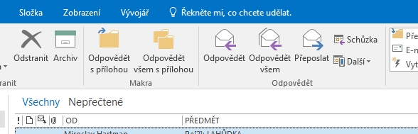

    Funkci "Odpovědět všem s přílohou" občas používám. Outlook jako takový to neumí. Řeším v Outlook 2010 pomocí makra. Mám na to v liště tlačítko.
    Návod zde: https://www.extendoffice.com/documents/outlook/1613-outlook-reply-with-attachments.html#b
    Skvělé! Děkuji. Funkční v Outlook 2016
    Jen doplním, že pro zprovoznění maker se musí v nastavení zpřístupnit karta Vývojář, v ní v centru zabezpečení povolit všechna makra. Poté pomocí návodu z linku vytvořit makro (mně se script zkopíroval i s čísly řádků - ty jsem musel odmazat). Poté už jde si složku s makry přidat do pásu karet. Výsledek pak vypadá třeba takto:
    Ještě jednou díky!
