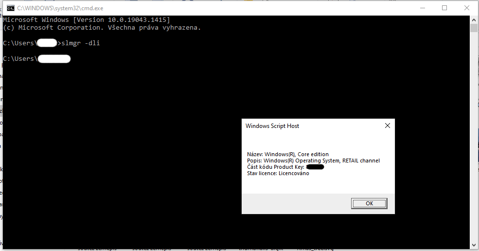

měnil jsem desku+procesor+paměti+disk a dostal jsem se k problémům s aktivací - původní počítač se tvářil jako aktivovaný, mám ho spárovaný s MS účtem, snad (?) mám i správný key a podle přílohy by to měla být retail verze. Bohužel se mi nedaří system znovu aktivovat - starý počítač byl z bazaru, štítek nikde není. Pokud by to bylo potřeba, snad by se mi ho podařilo znovu poskládat a zkusit to pořešit v něm, ale moc se mi do toho nechce.
jaké mám možnosti prosím? co jsem našel na webu mi nepomohlo

    No pokud nemas nic jineho nez digitalni licenci a zmenil jsi HW pak jina cesta nez pres ucet Microsoft neexistuje. Pokud by jsi mel prudukt key od Windows (i od predchozi verze z ktere byl Windows 10 upgradovan) tak by slo aktivovat na zaklade zadani toho klice.
    Pokud totiz nemas zadny doklad a na pocitaci ani nebyl stitek s produkt key tak ani nevis jak vlastne ten pocitac byl aktivovany. Ono jde totiz aktivovat Windows i nelegalne (i kdyz si nemyslim ze toto byl ten pripad) ale dulezite je ze nemas nic v ruce co by jsi mohl predlozit Microsoftu pro potvrzeni ze vlastnis licenci.
    Ale muzes zavolat na aktivacni linku Microsoft, nemackat zadna tlacitka na telefonu a nechat se prepojit na operatora (musis ale volat v pracovni dobe). S nim se muzes domluvit jestli mu bude stacit to co mas (treba ten zaznam na tvem uctu Microsoft) o aktivovanem zarizeni.
    Taky je mozne ze licence byla neprenosna a tu pak logicky nejde prenest.
    Vypis z aktivovaneho pocitace digitalni licenci je vzdy typu retail (neni to OEM) i kdyz puvodni licence OEM je. Ale to je jen spekulace. Ve skutecnosti nevim NIC o tve licenci.

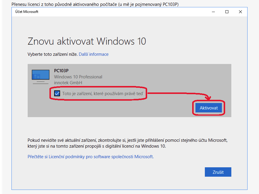

    Nedela se to na webu ale v tom neaktivovanem pocitaci.
    Kde v tom obrazkovem navode nemuzes dal?
    Klikl jsi na odkaz nedavno jsem zmenil HW zarizeni? Objevilo se najake okno? Jake?

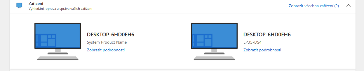

    Pokud jsi vycetl genericky produkt key (z digitalni licence) - tak jsem se k němu dostal. Z původního počítače kupovaného asi před 15 lety mám akorát bednu a jeden disk - dokud to bylo doma průchozí, tak ta něm byl linux (win jsem k němu nekupoval), pak jsem koupil "střeva" z bazaru i s win a do přechodu na nový počítač se vše tvářilo ok. Aktivaci přes účet jsem zkoušel přenést, ale k tomuto kroku "znovu aktivovat Windows 10" se nějak nemůžu dostat. Na MS účtu vidím dvě zařízení - to EP35-DS4 je ten původní

    Zkousel jsi aktivaci prenest pres ucet Microsoft? Nemusi to jit vzdycky prenest ale mohlo by to jit podud ho tam mas ulozeny.
    Aktivace Windows 10 - propojení s účtem Microsoft.
