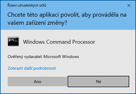

    Při elevaci (spuštění programu JAKO správce) mohou nastat 3 stavy:
    • tvůj účet (kterým jsi do Windows přihlášený) má práva správce - pak stačí kliknou na tlačítko Ano Obrázek

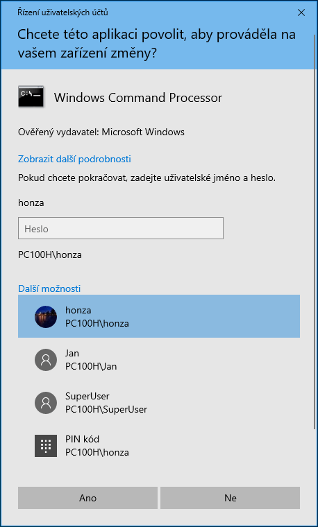

    • tvůj účet práva správce nemá ale ve Windows existuje jiný učet (kterým se jde přihlásit), který práva správce má - pak musis ze seznamu vybrat, přes který účet a které ověření se přihlásit k účtu který práva spravce má a ověřit že máš k dispozici práva správce (i když je to přes jiný účet než do kterého jsi právě ve Windows přihlášený)
    Obrázek

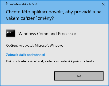

    • tvůj účet nemá práva správce a neexistuje jiný (povolený) účet, kterym můžes elevaci získat
    Obrázek
    Pokud při dotazu UAC (při elevaci) vidíš okno podobné 3-tímu obrázku (je tam pouze tlačítko NE, tvůj účet ztratil práva správce a ve Windows není jiný (povolený) učet, který by práva správce měl. Do tohoto stavu se nejde dostat jednoduše přes nastavení, system by protestoval. Ale jde to udělat servisními nástroji nebo to může být výsledek nějaké chyby.
