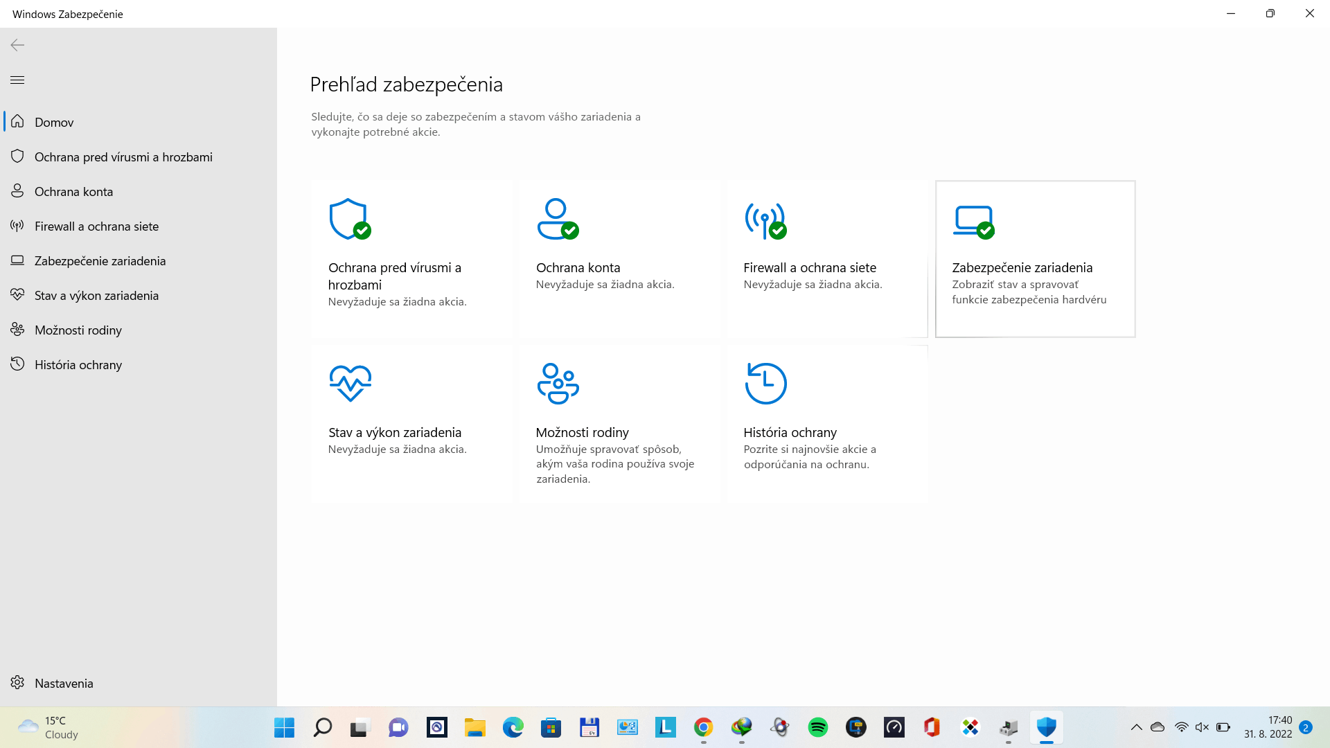

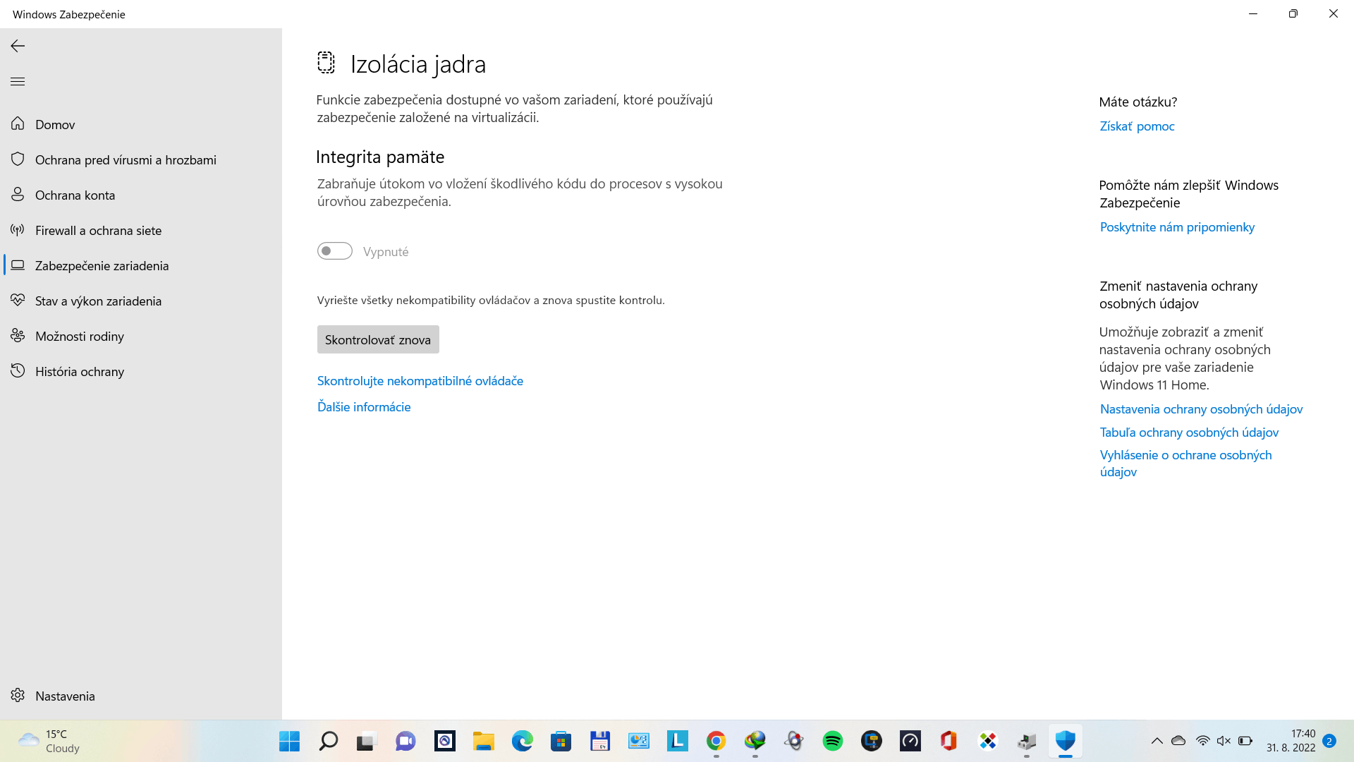

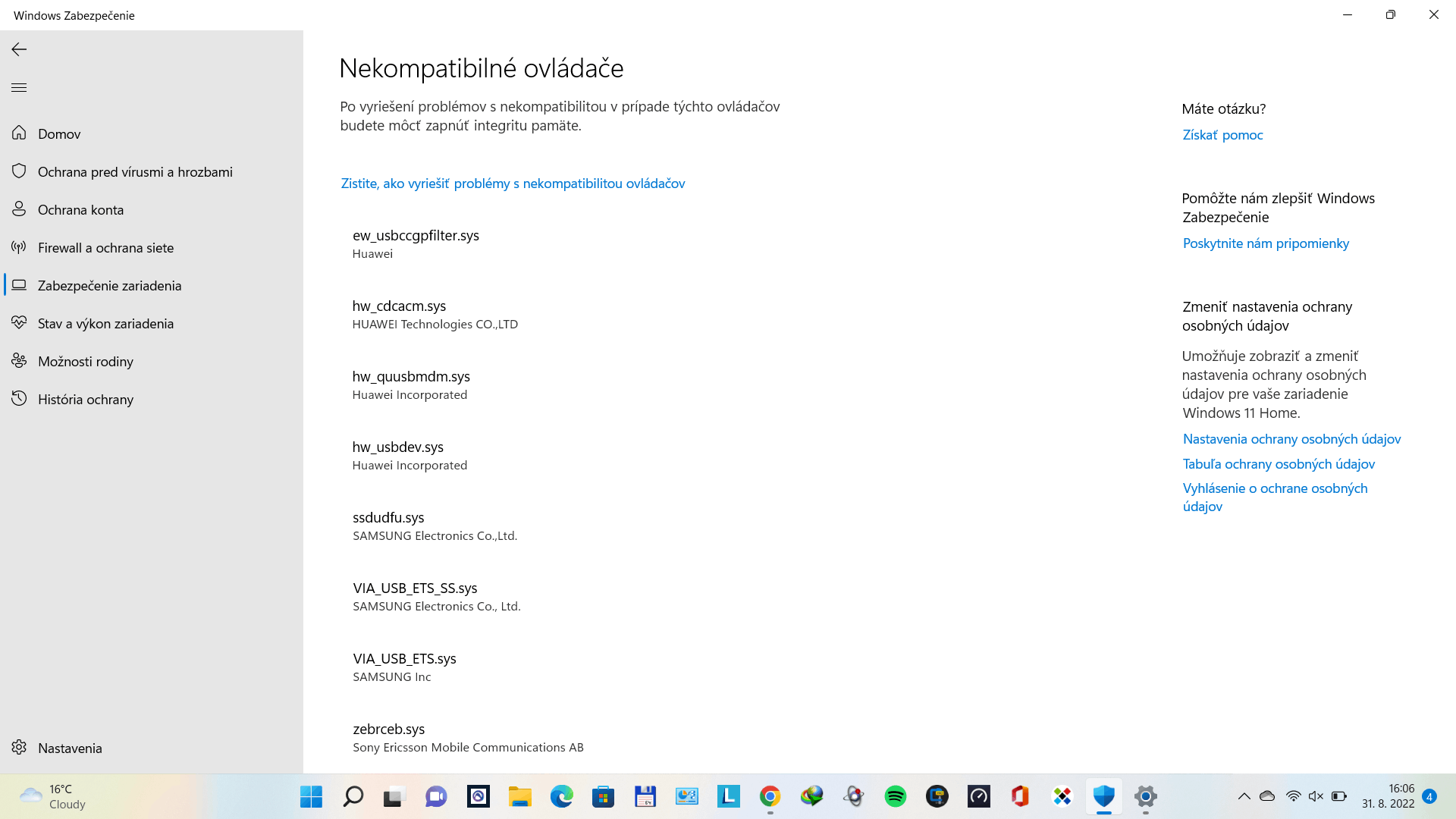

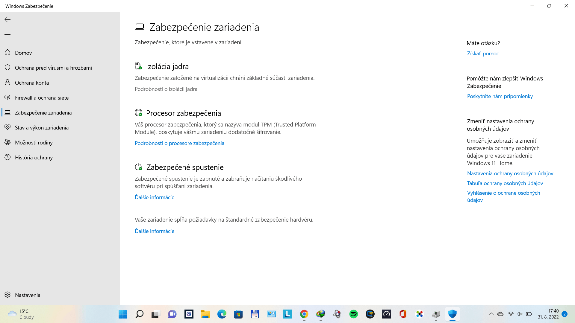

Dobrý deň otázka má byť vid foto to Zapnuté?Ja si myslím že hej.Dnes som prišiel domov a po zapnutí notebooku som v centre oznámení našiel oznámenie vo windows defender,skontrolovať a po otvorení som zistil že mám vypnuté Izoláciu jadra integritu pamete,nedarí sa mi ju zapnúť,už som nainštaloval najnovšiu aktualizáciu KB5016691,potom čo som sa to pokúšal zapnúť.Po kliknutí na Skontrolujte nekompatibilné ovládače,sa mi ukáže zoznam nekompatibylných ovládačov.Sú tam povečšine ovládače Huawei,jediné čo ma napadá mal som v notebooku nainštalovaný Huaweysuite aplikáciu prenos súborov z telefonu Huawey do notebooku,to som odinštaloval a nič,iné má nič nenapadá.Možno ešte,ale to som tiež odinštaloval odinštaloval už dávnejšie asi pred mesiacom MOBILedit! Phone Manager - MOBILedit! je otevřený systém, umožňující pracovat s mobilním telefonem z počítače a znásobit tak možnosti využití telefonu.A tam počas inštalácie softu inštalovalo aj nejaké ovládače k jednotlivým typom telefonu.Potom som tam klikol už ani neviem presne kde na Zrušiť,tam kde je Prehľad zabezpečenia,no ale keď to rouklikám a dostanem sa k Izolácii jadra integrita pamäte tak sa nedá zapnúť.V nedeľu ak si dobre pamätám som robil uplnú kontrolu notebooku pomocou windows defender tak tam oznámenie nebolo,včera nepamätám.Ps potom čo som klikol na Zrušiť tam kde je Prehľad zabezpečenia tak vlastne teraz už v centre oznámenia je Windows zabezpečenie nevyžadujú sa žiadne akcie zelený kruh s bielou fajkou,tak asi je to už ok?

    Správne to je integrita pamäte v modrom zapnuté ale ak sú ovládače kompatibilné. A postup je jednoduchý vyhoď ovládače a zapni integritu pamäte reštartuje pc nechaj natiahnuť cez update windows ovládače . Všetko na vlastné riziko pretože ak sa to nepodarí modrá obrazovka a problémy ak sa nezavedú ovládače správne a nie vždy sú k dispozícii.

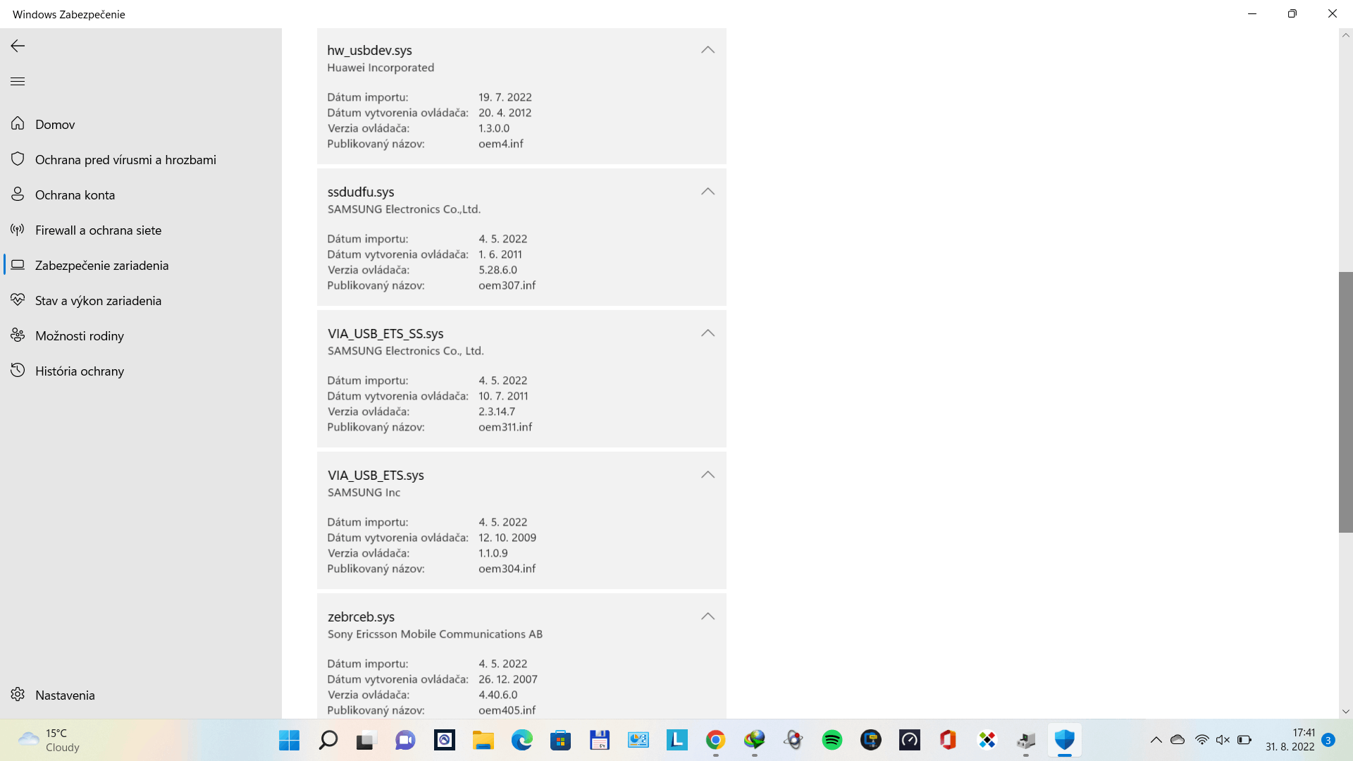

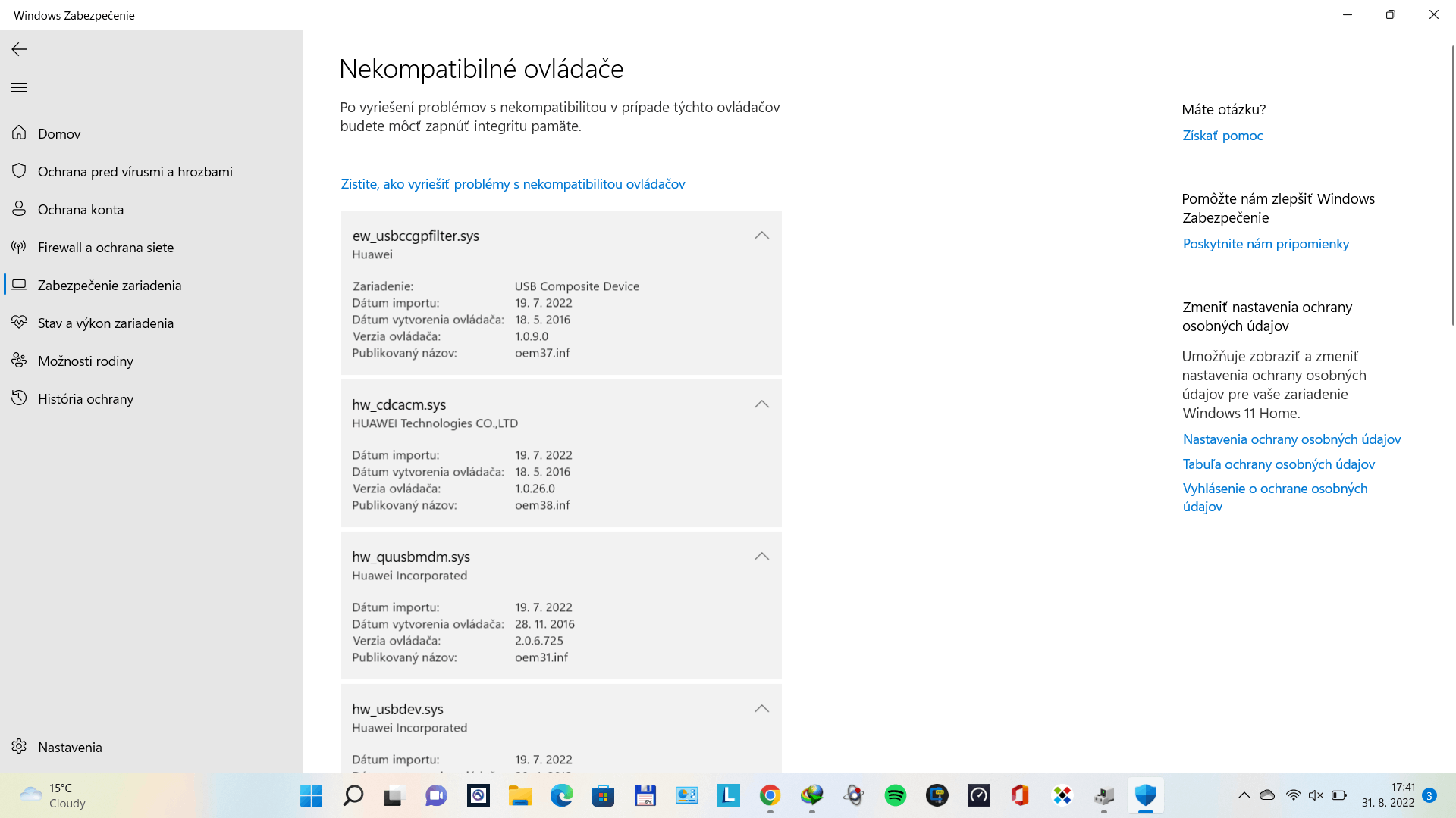

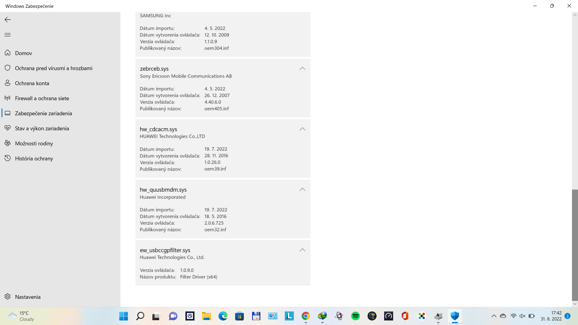

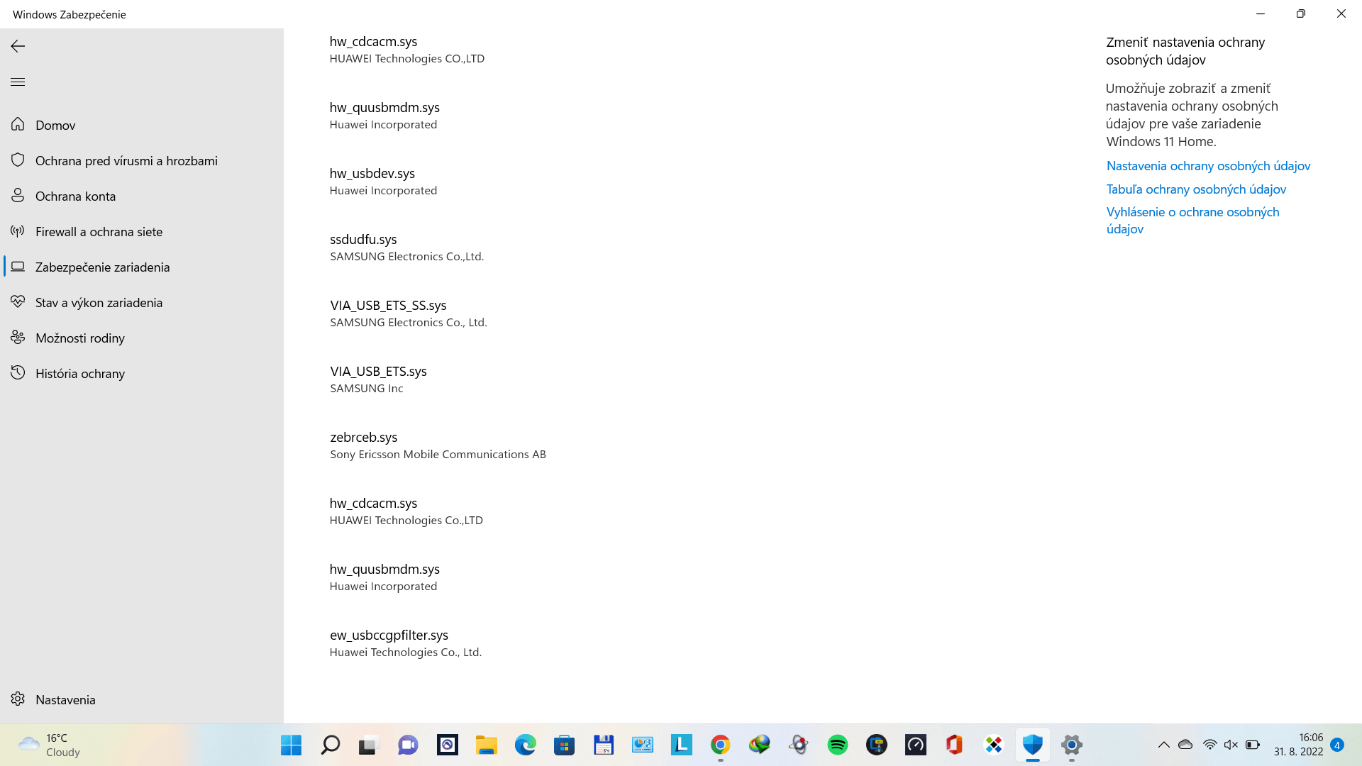

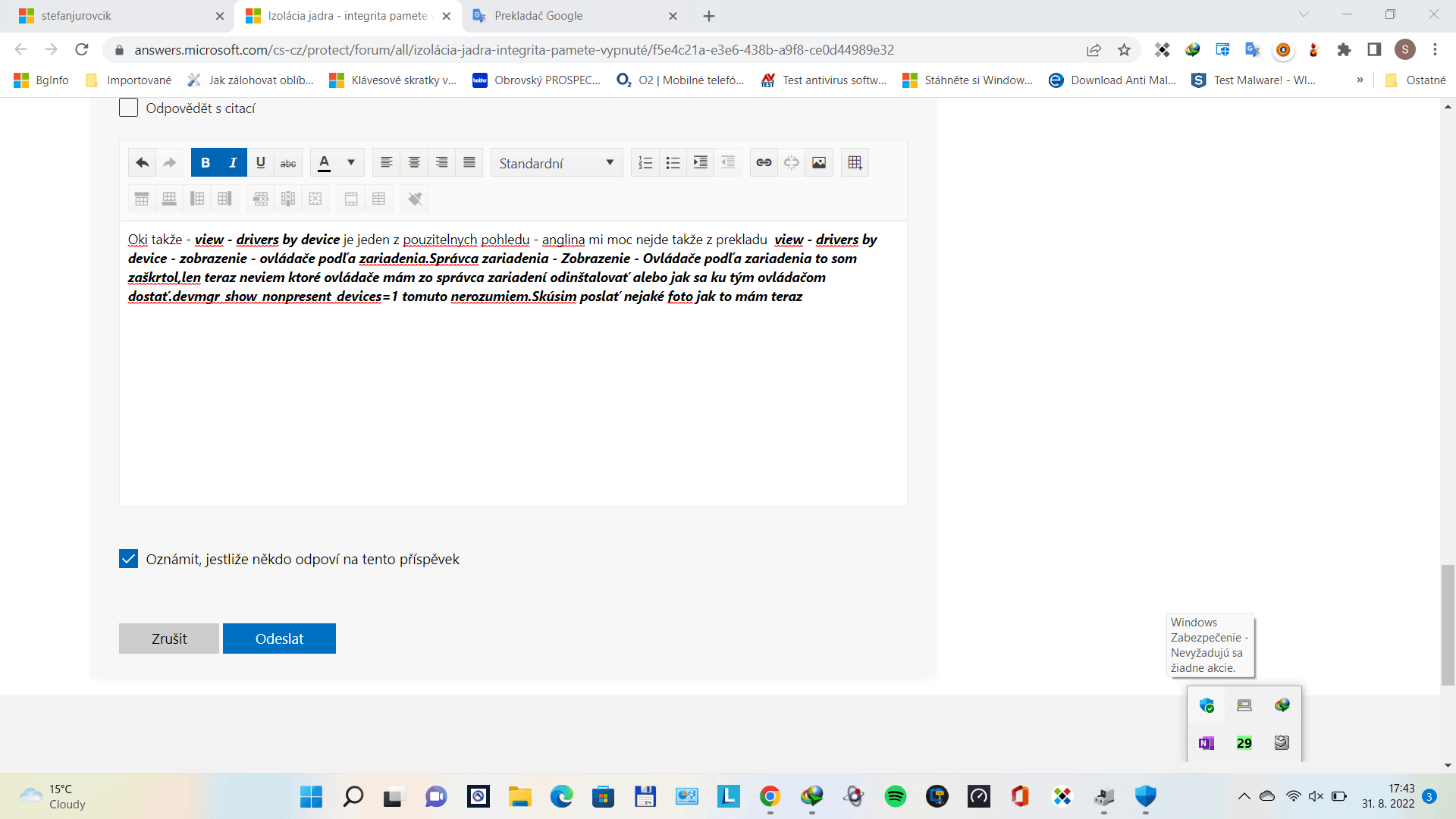

    Oki takže - view - drivers by device je jeden z pouzitelnych pohledu - anglina mi moc nejde takže z prekladu view - drivers by device - zobrazenie - ovládače podľa zariadenia.Správca zariadenia - Zobrazenie - Ovládače podľa zariadenia to som zaškrtol,len teraz neviem ktoré ovládače mám zo správca zariadení odinštalovať alebo jak sa ku tým ovládačom dostať. devmgr_show_nonpresent_devices=1 tomuto nerozumiem.Skúsim poslať nejaké foto jak to mám teraz.Izolacia jadra - Integrita pamäte - Skontrolujte nekompatibilné ovládače som jednotlivé rozklikol napr.hned prvý ew usbccgpfilter Huawei Zariadenie USB Composite Device,to som v Správcovi zariadení našiel to usb composite device,takže to mám odinštalovať?PS mám notebook lenovo,os systém windows 11 home![](https://learn-attachment.microsoft.com/api/attachments/62c9a5fa-d551-4fce-971b-7bfcd8c3770a?platform=QnA![](https://learn-attachment.microsoft.com/api/attachments/5bc2c919-e1d2-4c19-b455-7ff53f880534?platform=QnA![](https://learn-attachment.microsoft.com/api/attachments/101704da-bac3-4027-b91c-83169d11e241?platform=QnA![](https://learn-attachment.microsoft.com/api/attachments/612f3ee2-11dc-48dc-892c-1818d48d4f0b?platform=QnA![](https://learn-attachment.microsoft.com/api/attachments/362a3237-6e24-40b0-a2c2-bf2077c3a617?platform=QnA![](https://learn-attachment.microsoft.com/api/attachments/c0578449-1a4c-4f60-a468-9a81863bc342?platform=QnA![](https://learn-attachment.microsoft.com/api/attachments/f71d1172-258f-4cf9-8c8a-b916f41c2d04?platform=QnA![](https://learn-attachment.microsoft.com/api/attachments/f98d5733-9f03-418f-b040-509936531fc7?platform=QnA

    Instalace zastaralych ovladacu muze opravdu znemoznit vyuziti nekterych bezpecnostnich systemu Windows. Mam obdobnou cerstvou zkusenost se starsim DVB-T2 USB tunerem.
    Odinstaluj nepotrebne ovladace a docisti ve spravci zarizeni (view - drivers by device je jeden z pouzitelnych pohledu). Take se hodi nastavit promennou devmgr_show_nonpresent_devices=1
