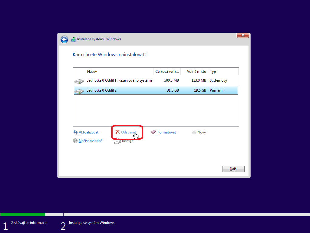

    PS: Pokud nemáš práva správce (neznáš přihlašovacího údaje od jakéhokoliv uživatele s právy správce), nemůžeš udělat plnohodnotné obnovení do továrního nastavení (jen obnovení s ponecháním uživatelských dat). Ale pokud není zaheslovaný BIOS nic ti nemůže zabránit aby jsi z instalačního média nabootoval a spustil tak instalaci Windows. Čistá instalaceč předpokládá že odstraníš původní oddíl s Windows aby jsi neděla upgrade ale novou čistou instalaci (tím z původního systému nezbyde vůbce nic).
    Obrázek

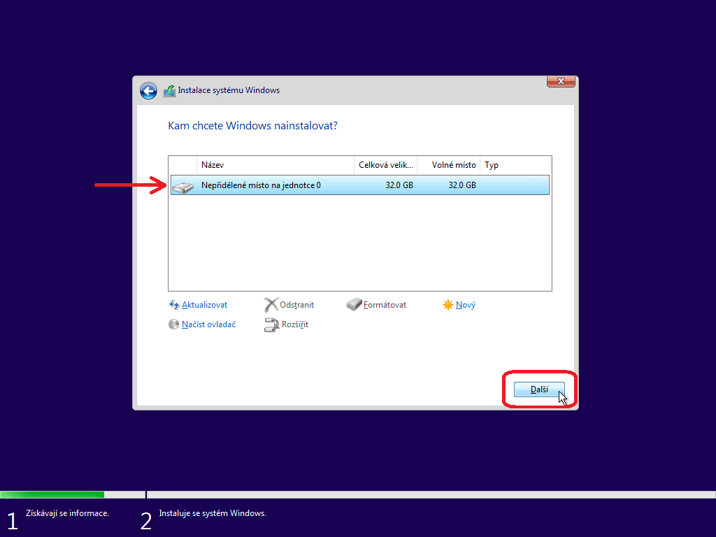

    Ideálně spusť instalaci do nepřiděleného místa na jednotce.
    Obrázek
