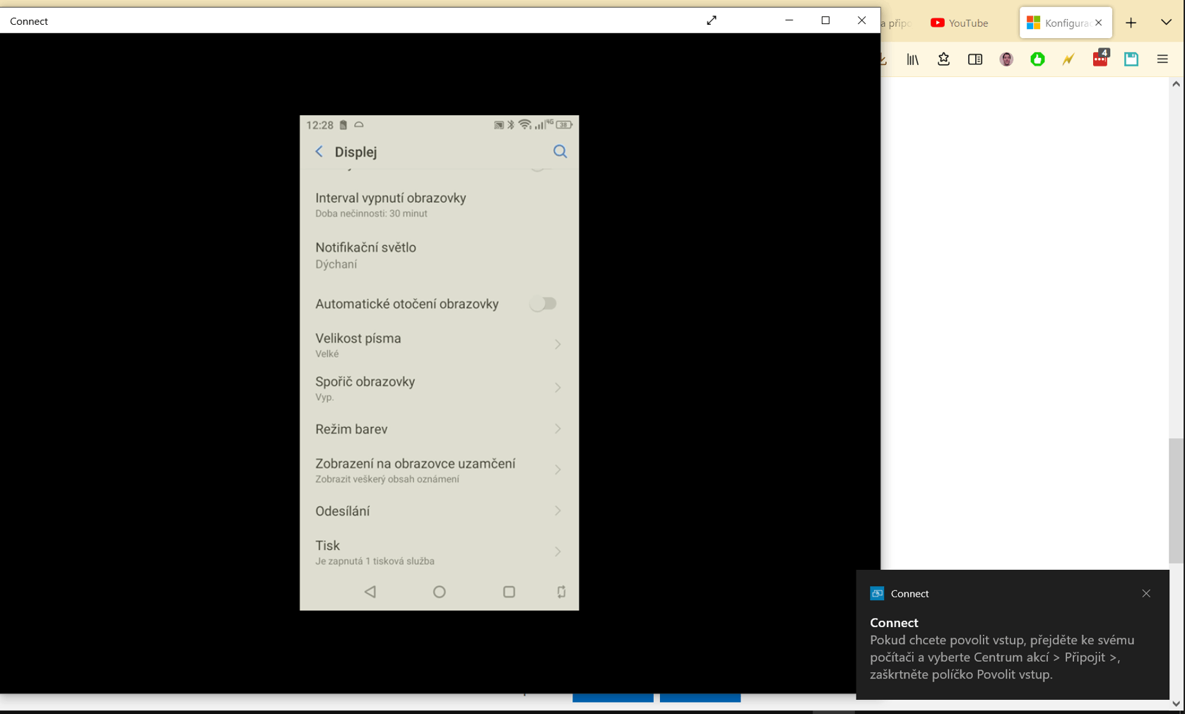

Zdravim, pokusil jsem se přes connect nasdílet obrazovku mobilu na PC..
a mám problém, že
v PŘIPOJIT, je moje zařízení
v aplikaci CONNECT vidim obrazovku svého mobilu, ale hlásí to

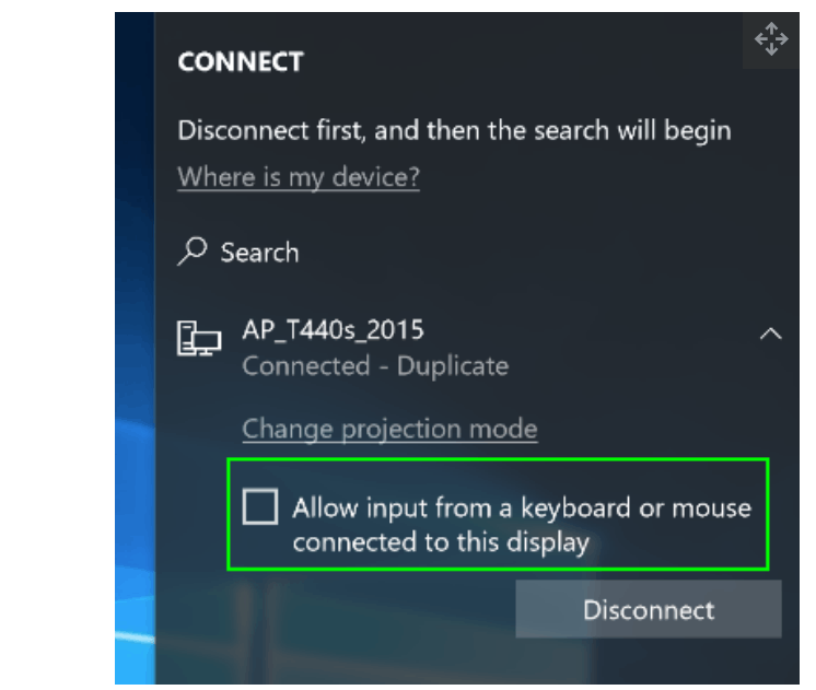

co jsem našel na webu, tak bych měl zašrktnout tuhle možnost, ale tu já tam nemám
používám pro monitor KVM switch.. ale nepředpokládám, že tim je to způsobeno ten problém.

Jak jsem slíbil, konzultoval jsem vaše obavy s naším interním týmem a informace jsem od nich již získal. Chcete-li vám poskytnout aktualizaci týkající se toho, co jste hledali online, zajímá vás, proč se na vašem konci nezobrazuje možnost "Povolit vstup z klávesnice nebo myši připojené k displeji", je to proto, že tato možnost se zobrazí pouze tehdy, když je zařízení připojeno k externímu hardwaru se vstupem (např. Klávesnice / myš). V tomto případě připojené zařízení (telefon) NEMÁ externí hardware s metodou zadávání, takže se tato možnost nezobrazí. Stručně řečeno, je to něco, co je omezeno na vaše zařízení.
Abych byl upřímný, to, čeho se snažíte dosáhnout, není v tuto chvíli možné. Telefon můžete promítat pouze do počítače, ale je to omezeno na ovládací prvek vstupu.
