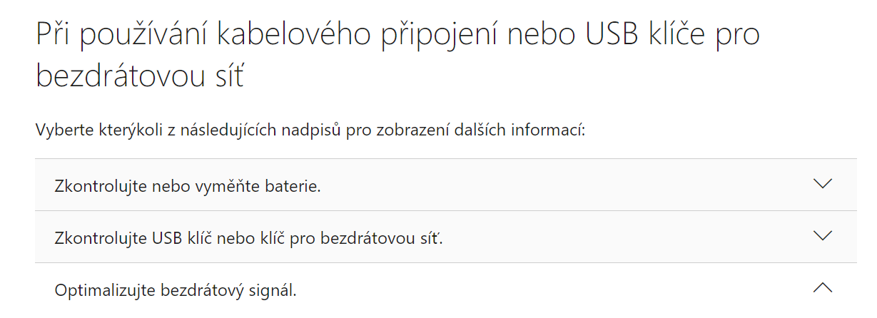

    Hned na úvod bych tě chtěla informovat o tom, že bezdrátová myš nebo klávesnice je propojený s USB přijímačem a proto není možné ten USB přijímač jenom vyměnit, jelikož by již neexistovalo potřebné propojení. Každý bezdrátový USB klíč a sada myši/klávesnice jsou "spárovány" s rádiovou frekvencí, pro kterou byly nakonfigurovány, a to je nastaveno ve výrobě. Žádné dvě bezdrátové sady nemají stejnou frekvenci, aby se zabránilo "křížení", když jsou dvě sady používány v těsné blízkosti.
    Otestovala si, jestli propojení nefunguje, když USB klíč připojíš k jinému USB portu nebo případně k jinému zařízení?
    Podařilo se mi najít tuto stránku naší podpory, kde můžeš najít řešení potíží s myší nebo klávesnicí Microsoft. Podívej se na část ohledně používání USB klíče pro bezdrátovou síť. Pokud to pořád nebude fungovat, domnívám se, že klíč je poškozen a propojení již nebude fungovat.
