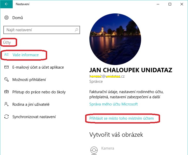

    Odpojeni uctu Microsoft lze jednoduse:
    Nastaveni -> Ucty -> Vase informace -> odkaz Prihlasit se misto toho mistnim uctem

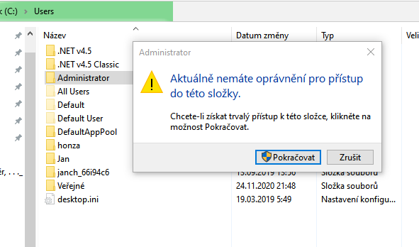

    Ve Windows je integrovany ucet se jmenem administrator, ale je po instalaci zakazany. Potrebujes ho povolit coz se bez prav spravce spatne dela ale jde to:
    Povolení zakázaného účtu administrátor - obrázkový návod
    Pres tento ucet pak muzes pridelit prava spravce i jakemukoliv jinemu uctu.

    vyzkoušel jsem. Asi se špatně vyjadřuju, nebo dělám něco blbě, ale stále se mi nedaří. Na tom tvém printscreen máš jméno uživatele Jan Chaloupek unitataz a pod ním je uveden email k microsoft účtu jestli se nepletu. Já bych ve svém případě potřeboval odstranit nebo změnit ten mail microsoft účtu. Kdyby šlo se spojit třeba přes Teams, nebo rychlý pomocník, tak bych to na obrazovce ukázal.

    Pokud vadí že je kontrétní uživatel přihlášen účtem Microsoft, musíš se přihlásit do Windows tímto uživatelem a pak v něm zvolit
    Nastavení -> Účty -> Vaše informace -> Přihlásit se místo toho místním účtem
    Tímto postupem se přihlášení k účtu Microsft odpojí a zůstane pouze místní uživatel.
    Pak (na stejném místě) se jde přihlásit k jinému účtu Microsoft
    Nastavení -> Účty -> Vaše informace -> Přihlást se místo toho účtem Microsoft
