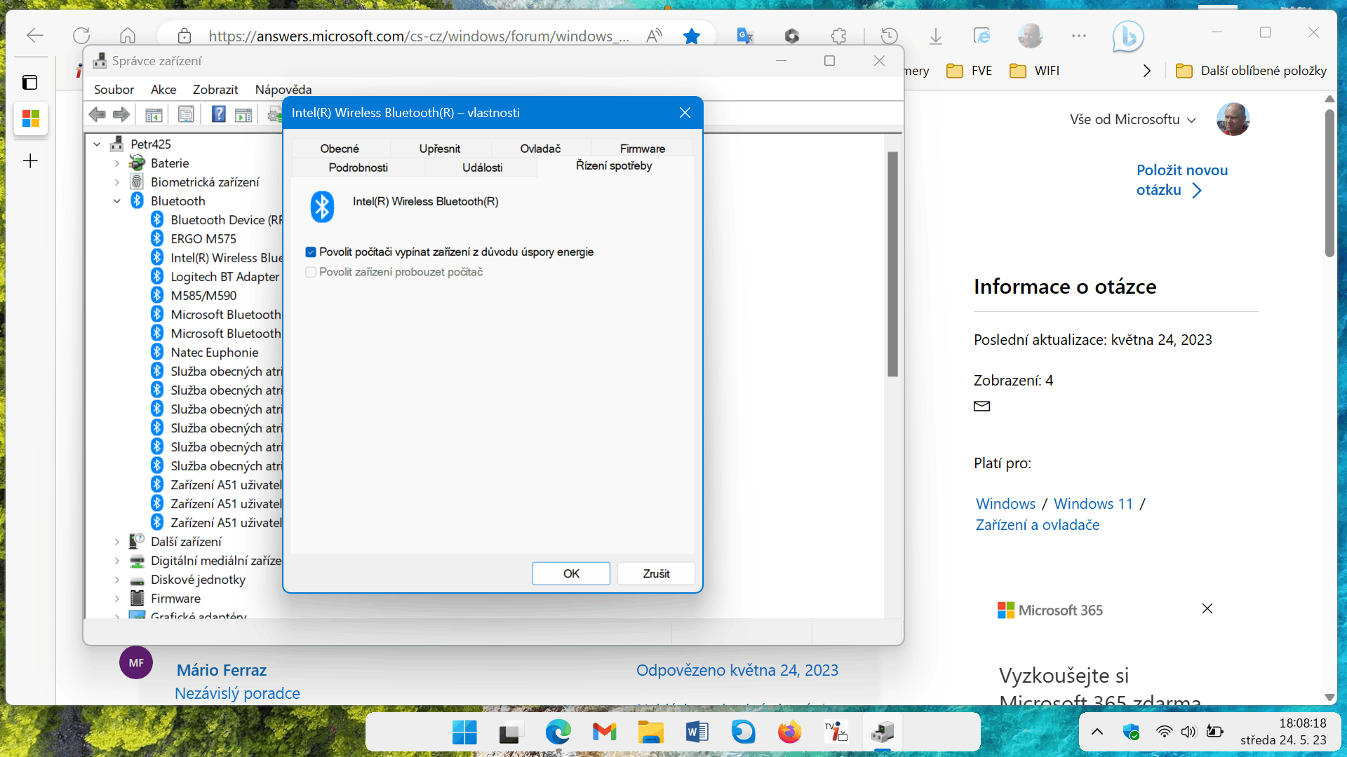

    Jak vidíš na obrázku, přes správce zařízení, ten spustíš přes druhé tlačítko na ikoně můj počítač.

    Vůbec netuším, jak se dostat do powermanagementu adapteru.

  3. Anonymní
    2023-05-24T16:11:01+00:00
    Intel. Tam jsem taky hledal, i v BIOSu, ale nikde žádná možnost vypnutí.

  4. Miroslav Pragl 78,946 Reputační body Dobrovolný moderátor
    2023-05-24T15:22:05+00:00
    Pokud nejde na mysi, probouzeni zakaz v powermanagementu BT ADAPTERU! O jaky BT adapter se jedna? NEKDY je treba nastavit v BIOSu ...
