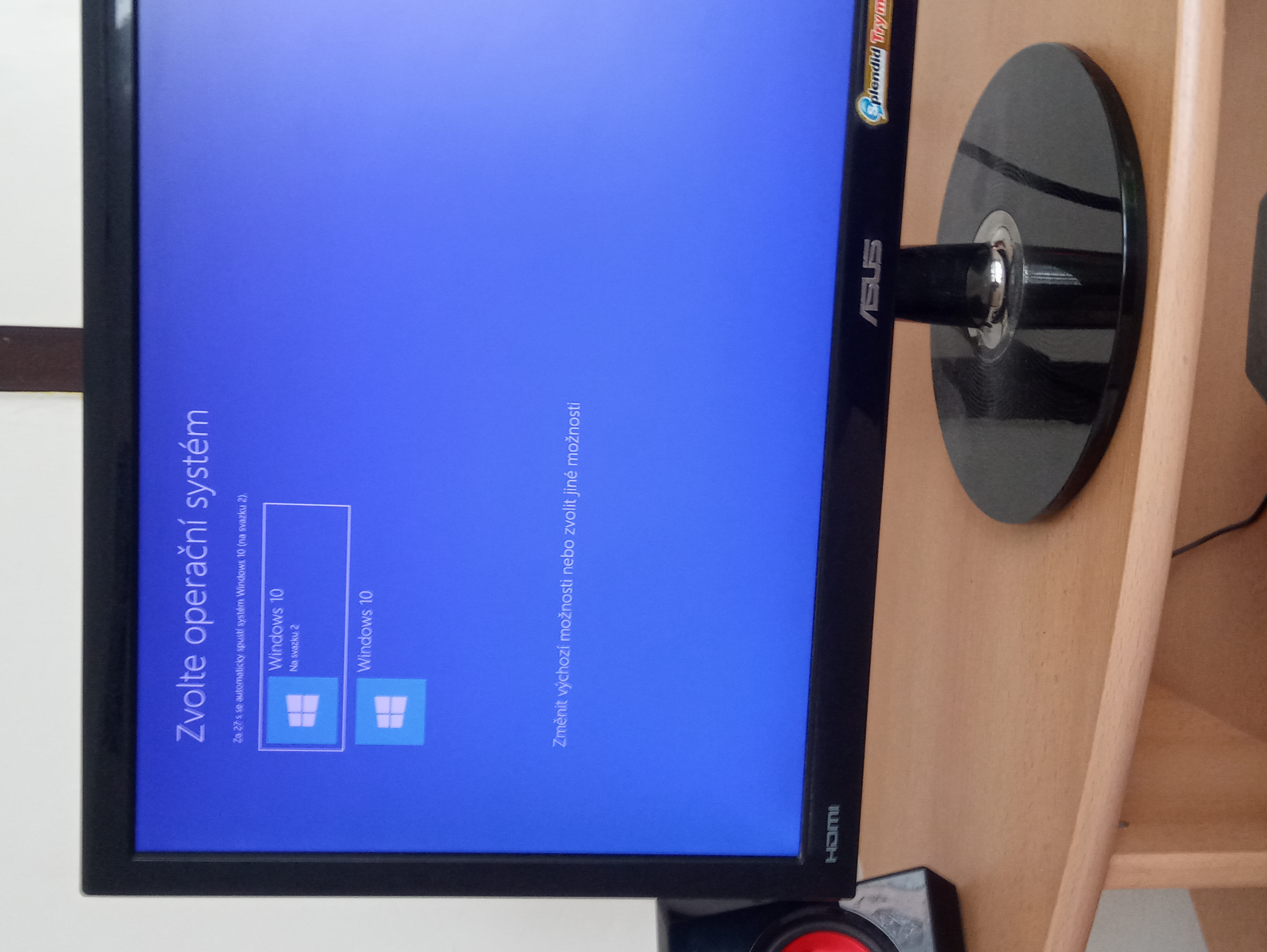

Dobrý den,chci se zeptat, přeinstaloval jsem Windows 10 Pro,nejprve jsem ho měl na SSD,ten mi odešel,tak jsem ho nainstaloval na HDD, když třeba restartuji počítač,tak se mi ukáže tohle,nejde mi vypnout počítač,tak ho musím vypnout natvrdo na zdroji,a potom mi nejde nějakou dobu zapnout,treba az pochvili,co to znamena? děkuji za odpověď

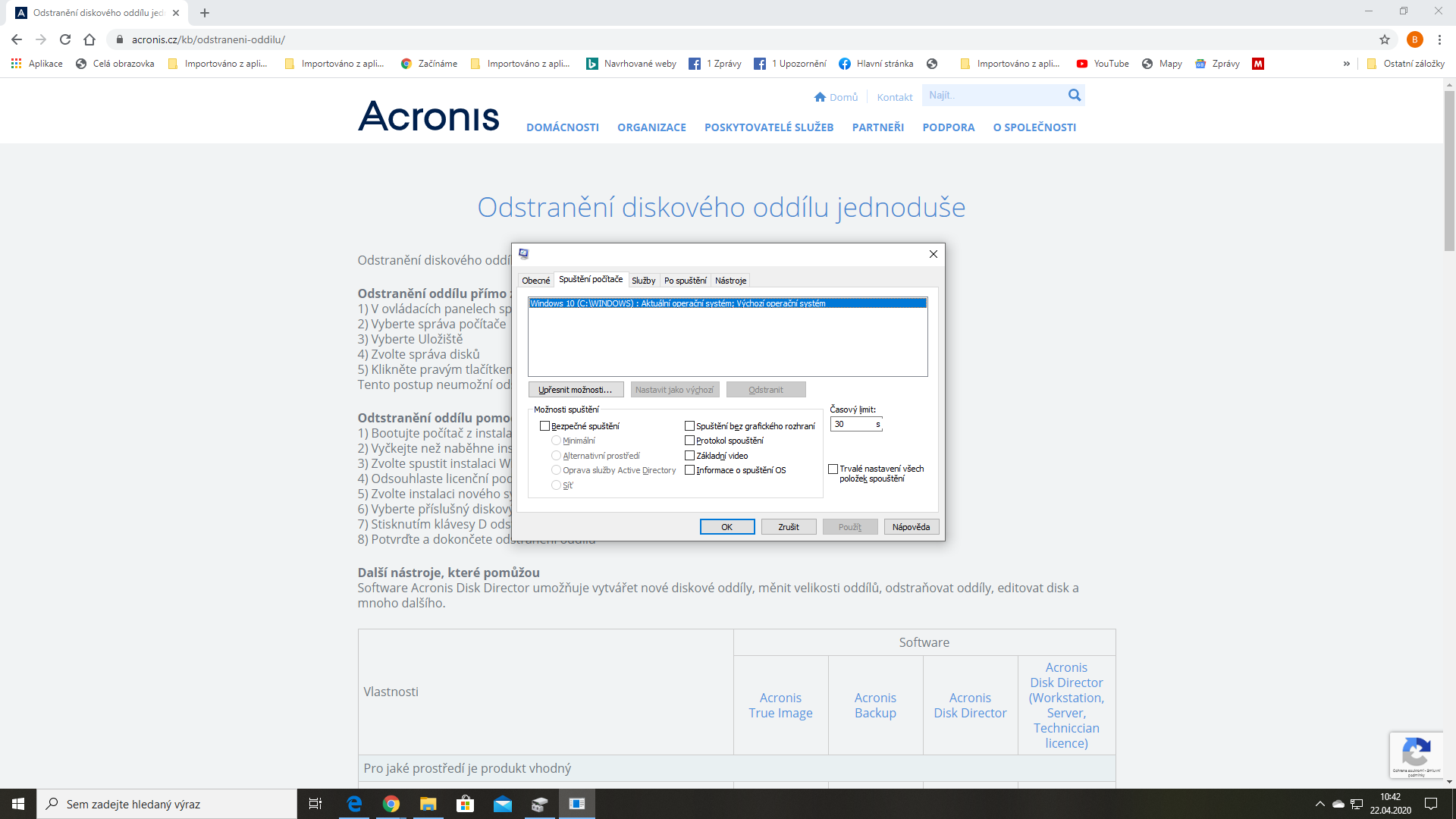

Já myslel že cílem je smazat jen některé adresáře a zbytek dat na oddílu nechat.
Pokud opravdu stačí zformátovat disk, nepůjde to přes GUI dokud budeš mít na tom oddíle stránkovací soubor!
Stačí stránkovací soubor na tom oddíle vypnout, restartovat počítač aby se změna projevila ve Windows. Pak už půjde oddíl zformátovat nebo i odstranit! Ale tobě stačí zformátovat.
Vypnout stránkovací soubor jde také přes GUI:
Ovládací panely -> Systém a zabezpečení -> Systém -> odkaz Upřesnit nastavení systému -> záložka Upřesnit -> rámeček **Výkon ->**tlačítko Nastavení -> záložka Upřesnit -> rámeček Virtuální paměť -> tlačítko Změnit -> pokud je zaškrtnuta volba "Automaticky spravovat velikost stránkovacího souboru pro všechny jednotky" odškrtni ji -> vybrat myší v tom seznamu jednotku na které chceš vypnout stránkovací soubor (D: nebo F: ?) -> vybrat volbu **Nepoužívat stránkovací soubor ->**tlačítko Nastavit -> potvrdit všechna okna a pak restartovat počítač
Po zformátování oddílu můžeš vrátit stránkovací soubor zase zpět, je vhodné ho někde mít zapnutý.
A pokud máš možnost to zapnout na jiném disku než na SSD je to lepší.

Odeber HDD ze systému (aby jsi měl jistotou že ho instalátor nepoužije).
Vlož tam nový SSD a udělej čistou instalaci Windows 10. Logicky bude na SSD.
Pak HDD připoj, ve správci disků na něm smaž oddíly, které nepotřebuješ a z oddílu kde zůstal původní (starý) Windows smaž adresáře Windows, Program Files a další které nepotřebuješ zachovat.
Pro smazání systémových adresářů budeš muset nejprve převzít vlastnictví. Víš jak?

    Windows mám teď pouze nainstalovaný na HDD,tohle se mi zobrazuje při spouštění systému Windows 10 Pro,jak to mám odstranit
