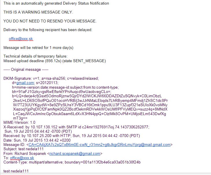

Dobry den prajem,
Vedel by mi niekto prosim pekne poradit, alebo ma naviest, ako odstranit problem, kde mi priblizne uz dva tyzdne neprechadzaju ziadne maily poslane z gmailu. Mam server SBS 2003 ktoreho sucastou je aj Exchange 2003. Odosielatelovi sa vrati hlaska az na druhy den o nedoruceni, aj ked vypisuje ze je to informaticna hlaska, a ze dany mail netreba posielat znova. Ale mail aj tak nepride. Na servery som ale problem nenasiel. Moze byt problem aj na strane poskytovatela internetu? DNS su totiz  smerovane k nam na server. Presiel som niekolko blacklistov ci nieje nasa IP v nejakom spamliste, ale nikde nic.
Na nete bolo zopar podobných stratených ako ja,este spred dvoch mesiacov,  ale bez dalsieho riesenia.
Budem vdacny za kazdu radu, kde koho este kontaktovat, co skusit skontrolovat. Ide cisto len o gmail. Raz ma z neho klepne. Nieje to po prvy krat, co mam s nim problemy, vsetky maily s mojej domeny padali do nevyziadanej posty (len kvôli jej nazvu) kazdemu, vzdy, vsade, pocas celého casu jej existencie. Min 70% gmail klientov ju nekontroluje, co bolo zufale. Riesenie nebolo. domena je ****.
Neviem ci to moze suvisiet s DKIM u gmailu, alebo s ukoncenim podpory pre Windows 2003 k 14.7.2015, od kedy mi zacali tieto problemy.
Moja hlaska:
Dakujem mnohokrat
Richard

  3. Anonymní
    2015-07-28T10:51:37+00:00
    Tak som pretestoval vsetko podla instrukcii a posielam výsledok.
    Nastavil som si moj gmail do môjho Outlooku( nieco tam zmenili od 15.jula, ze musi byt dvojite overovanie konta, trvalo o kym som si to nastavil, a od 15.jula to prave ani z gmailu neprechadza).
    Skusil som odoslat mail s nastaveniami smtp od Googlu, to nepreslo.
    POtom som prestavil v Outlooku smtp gmailu na iného providera kde mam aj ja mail, mail mi okamzite presiel ( velka ulava, ze si ma niekde posunul :)  (presiel aj pri zapnutom antispame, tak som ho uz nechal zapnuty)
    Skusal som odoslat maily z Yahoo, Hotmail, Outlook.com, azet, vsetko preslo v poriadku.(vsetko cez webove rozhranie)
    Mam na tom servery antispam od GFI mail essential, vypol som ho docasne, aj ked bol zapnuty, z týchto domen to preslo bez problemov.
    Co mi prosim teraz s toho vyplyva, ak to neprechadza z gmail smtp?
    Vdaka
    Riso
